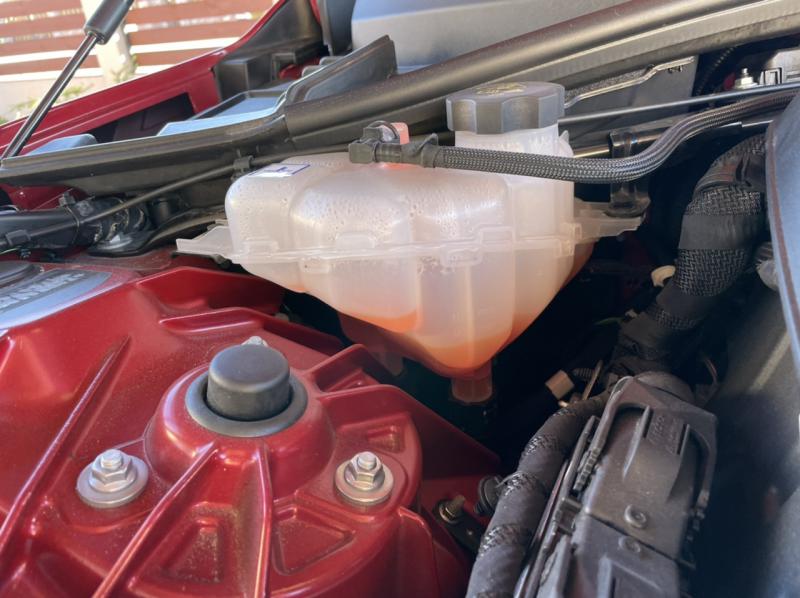

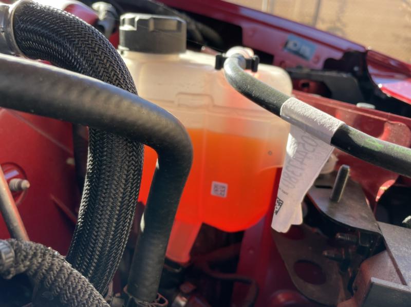

denil12022-01-16 15:01:15 // 23919
Megnéztem egyébként, nem láttam sehol folyást vagy fehér kristályos maradványokat sem az egyik sem a másik tartály közelében ( turbónál sem ).
A motor hátulját lehet érdemes lenne megnézni de oda nem látok be.
Alapból nem volt teli a tartály amikor elhoztam a kocsit, ehhez képest fogyott kb. 1dl-t, szóval nem gondolom vészesnek.
Bár én még abban nevelkedtem, hogy se vízet se olajat ne egyen az autó de ma már tudjuk, hogy normális ha olajat is eszik valamennyit az autó, talán 1-2dl hűtőközeg fogyás szintén nem dráma.
Emlékszem a Tjet Bravom 150k km-nél kezdte el komolyabban enni az olajat, addigra már megevett 0.5L/1000km mennyiséget ami már nagyon zavart, mire a szervíz azt mondta, hogy gyárilag 1L/1000km a tolerancia. Gondoltam magamban, hogy anno a Ladák nem ettek ennyi olajat....

WarbiRunner (Gyuri)2022-01-16 11:20:31 // 23915
A Giuliaforums-on van erről pár thread, tipikus a hűtővíz fogyás. Ott téma a narancssárga és rózsaszín fagyálló kérdése is. Jobban jársz, ha beviszed a szervizbe és ott töltenek bele olyat, ami most benne van. A két féle (narancs +r. szín) keveredve gél állagúvá tud válni. Sajna már ez sem olyan egyszerű :-(
Vagy tölts rá vizet, és nézd meg majd a fagyáspontját, talán ez a legegyszerűbb.
Elvileg ha a két tartályban egyforma van, a cooler tartályból is csíphetsz le, és áttöltöd a motor kiegyenlítőjébe, de ehhez is tudni kell, hogy valóban ugyanaz van e mindkettőben.

G-MANN🍀2022-01-15 22:12:39 // 23906
Igen, néztem a fotódat, min alatt volt. Pirosat vegyél 🙂

G-MANN🍀2022-01-15 19:38:05 // 23901
Csalóka, mert szemből a bal oldalinál jóval lejjebb van a szint jelzés, maxon is kevésnek tűnik ami benne van. Nekem is töltötték már. 😉

Erhard 242 (Pure Energy)2022-01-15 17:48:10 // 23899
A bal a turbó, a jobb a motor
Erhard 242 (Pure Energy)2022-01-15 17:47:49 // 23898
A jobb a turbó
