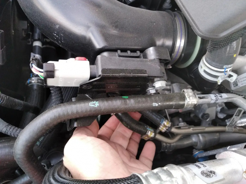

A Képen jobbra,fehér csatival a sensor,külföldi fórumon látszik. Két cső megy rá . Egy a GPF elé a másik mögé csatlakozik. Ha a csövek hibásak (Repedt,lyukas) be tud irni sensor hibát. Ha egészségesek a csövek cserélnék egy sensort.

Bagee2025-11-19 13:50:41 // 40659
bocs.. jól sikerült a kép beillesztés... fejlődhetne már ez a weboldal is!!! :D
Bagee2025-11-19 13:50:00 // 40658
SD2025-11-19 13:45:27 // 40657
Gondolom hogy ott kéne legyen belecsavarozva a kipu-ba a GPF előtt vagy után..
A csepp töltővel semmi képp nem jársz rosszul:)
elsőre erre gondolnék, de ez lehet a lambda szonda ez szokott lebxódni néha..
De csak tipp.
De csak tipp.
Bagee2025-11-18 19:39:52 // 40656
haa mégis csak ez lesz a baj mert mindig bedobja ezt a hibakódot akkor hol találom ezt a szenzort? (GPF differential pressure sensor) és esetleg hol tudok venni?
