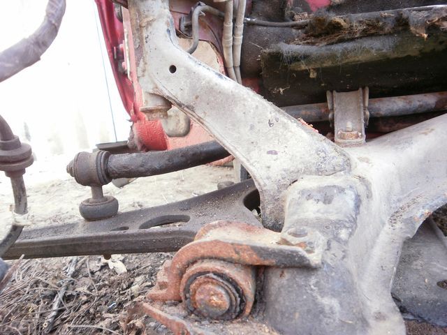

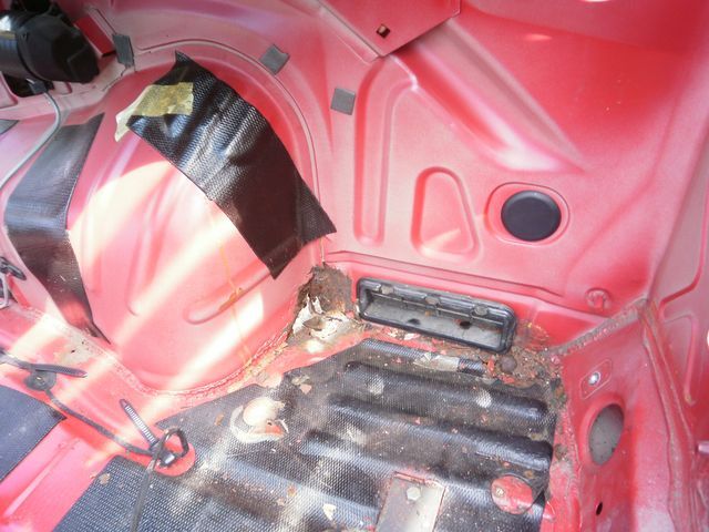

TSiga ( I am the TSIG)2011-04-23 20:57:22 // 113382
Én is végre nekiestem a gépTSigának:
Felkerültek a nyári kerekek. Remélem utoljára. Jövőre néznék egy gyári 15-ös készletet.
Az első kerekeknél le lett véve a dobbetét és le lett körömkefélve a sár. Majd ki lett fújva alvázvédővel. Az A-oszlop tövében levő kis gumiablakot kivéve befújtam viaszos üregvédőt. A hátsó fertályon nyáron lakatolás lesz, addig nem fújok ki semmit, legfeljebb az orrom, ha tele van. :-)
