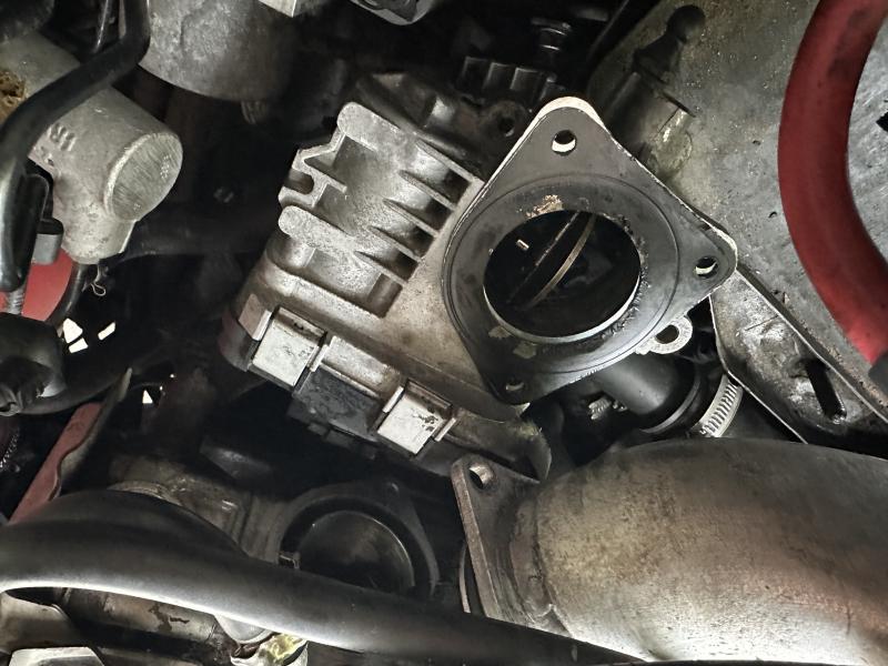

Viktor212025-10-09 12:21:55 // 127071
Úh srcácok köszi,
Megsporoltatok nekem egy felesleges szenzor vásárlást.
Az a durva hogy ezt a repedést már 2 éve láttam csak kisebb volt és nem voltam benne biztos és azóta van 10x volt szerelőnél és nem szoltak jó nyilván nem is mondtam de ez a sivitó hang ez már akkor is megvolt.
Cső ami talán cooler be megy.
Üdv:
Viktor
Cső ami talán cooler be megy.Üdv:
Viktor
Viktor212025-10-09 11:46:29 // 127070
Sziasztok,
Köszi az infót, valszeg tényleg igazatok van, mert amikor elkezd lelankadni a töltő nyomás emelkedés van egy kis fura süvitő hangja de én betudtam annak hogy ott nagyon akar tölteni :D
OKés köszi akkor egyenlőre nem veszek szenzort.
Üdv:
Viktor
Üdv:
Viktor
leopop32025-10-09 10:40:41 // 127069
Szia,
Falsot szív valószínűleg
fazek2025-10-09 09:55:57 // 127068
Hasonló probléma volt nálam is. Én is a légtömeg mérőre gondoltam a kormolás miatt,cseréltem is benne de nem oldotta meg. A turbó utáni levegőcső volt elrepedve és ott kifújt. Csöri találta meg a hibát,egy szövet erősitésű gumi cső, hosszában volt rajta a repedés,alig lehetett észrevenni.
Viktor212025-10-08 16:34:01 // 127067
Sziasztok,
Eddig csak a szerelőnél járt a járgány (Jtdm 2.0 170le) de most több időm van és gondoltam valamit kicserélek én.
A valamit az légtömegmérő lenne: 0 281 002 917 (BOSCH).
Ha rajtva van kormol ha lehuzom nem kormol ez a jelenség.
Kérdés az lenne hogy pont ilyet a közelben nem találtam csak ilyen 0 281 002 917 /TY , /akármi vláltozatot. (Elvileg azok is Bosch )
Az is jó vagy rendeljek pont olyat minek nincs a végén semmi / valami jelzés.
+1 kérdés az lehet hogy Hibás vagy lehuzott légtömegmérő nagy terhelésre vészmódba váltatja (tul magas töltőnyomás hibával) vagy van más baja is :D, amugy nem magas töltőnyomás kb 1.8 ig megy fel és ott tiltja le magát. (képen pont tovább ment, de 1.8 nál is megcsinálja ugyanezt)
A képen lehuzott szenzorral mentem egy tesztet és csináltam egy vészmodot :D
(abban reménykedem elég egy szenzor csere :D )
Jah igen ha rajta van szenzor nem ir hibát csak simán kormol még üresben turáztatva is gyorsitáskor meg főleg.
Üdv:
Viktor.
Üdv:
Viktor.
