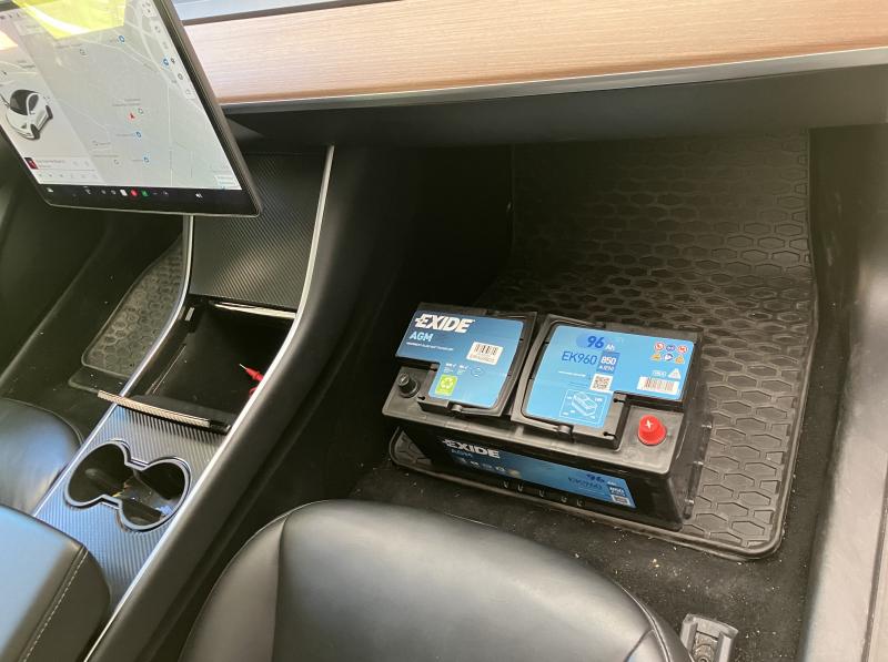

Érik a blog bejegyzés, most ott tartok hogy benne van az új akku az autóban de még nem kötöttem rá, mert mindig maga alá gyűr valamit, és veszek pár mély levegőt előtte:D
Szóval tegnap a dugóban állva gondoltam egyet és megrendeltem az új akku-t mondom nem kockáztatok én lehet még húzza egy darabig, vagy észhez tér...
De behúzhatja a töltő elektronikát egy komoly cellazárlattal.. ilyet éltem már meg a 155-el.. generátor felújítás lett a vége, az is Varta volt:P
Aztán ott is maradhatok valahol, az meg nem baba.. Szóval rendeljünk csak:)
Ma délután mondom menjünk el az akku-ért csak átugrok csepelre..
Most direkt nem dugtam rá csepptöltőre, tegnap óta, de rámértem 12.5V van benne...
indítás.. nyekk.. nyekk.. pahh.. tik tik tik.. na fasza hát ezzel nem megyek akku-ért..:(

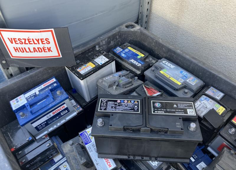

Szóval ennyi tartalék volt az akku-ban, megint csak tökéletes az összhang jó szervíz szól előre, kicsit hitetlenkedek, vizsgálok.. mert miért ne, intézkedek és minden időre összeáll:)
régi ezennel kukaérett.. ha egy este alatt megmerül..
új remény
ne tudjátok hogy nyalták a szájuk szélét az akku boltban az eladó csajók a villany verdára:D egy pillanatra megfordult a fejemben hogy kézpénzre váltom, de ugye ez nem lenne szép dolog, meg meleg is van:D:D:D Azért egy kicsit aggasztó hogy abban nem egy db. ilyen 80k értékű akku van hanem egy köbméter:D ...
hát ezt kiszerelni azért nem olyan egyszerű....
