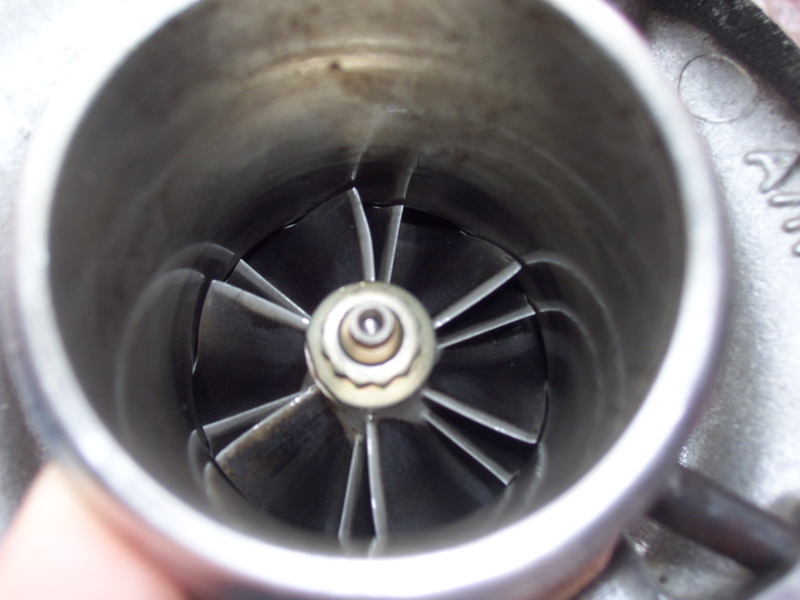

Piritu - 1.000.0002015-10-29 11:13:00 // 72438
Fütyült. Látni is a képen, hogy az egyik lapát vége kicsit görbe.

Giuntini2015-10-29 11:10:44 // 72436
Milyen típusú hang volt? Fütyült, vagy sziszegett? Azért kérdezem, mert a nálam jobban tudók szerint a fütyülő hang utal a turbóhibára.

bbzoli2015-10-29 11:07:36 // 72434
Bődör Lacinál van a kocsi, csecsemő korom óta ismerem. Most sajnos tényleg csak vakarja a fejét. Elég sok Alfát látok Zalaegerszegen, nem létezik hogy azok nem mennek tönkre :). A leömlő csavarokat is kicseréltettem/visszarakattam amikor a turbót felújították januárban.

FireAlfa2015-10-29 10:43:26 // 72431
Én megnézném a kipufogó leönlő tőcsavarjait, hogy nincsenek e elégve/törve. Nekem az adta az ugyanilyen fütyülést. Relatíve "olcsón" szervízelhető még.

bbzoli2015-10-29 10:34:57 // 72428
a turbó nekem is gyanús, bár 10 000km-el ezelőtt felújították. Még nem sikerült őket rávennem hogy szétszedjék, nagyon bíztak abban hogy az új egr hűtő megoldja a problémát.

Piritu - 1.000.0002015-10-29 10:29:37 // 72426
A turbó lapátjait néztétek? Nem lehet, hogy megsérült, elgörbült? Az is tud fütyülni rendesen.
bbzoli2015-10-29 10:28:11 // 72425
EGR hűtőt cserélte ki, teljesen fölöslegesen. Alapjárat tiszta, gázadásra 0,4 es turbónyomástól kezd sípolni, de az erő megvan. A turbónyomásmérő ugyanúgy ficánkol mint régen.
bbzoli2015-10-29 10:23:28 // 72424
Zalaegerszeg,talán 40-50 km-t tudok vele menni. Ha tréler lesz a vége akkor Z mesterhez viszem, de az az érzésem hogy valami nagyon kis alattomos baja van, egy hozzáértő szerelő 10 perc alatt orvosolni tudná.
Piritu - 1.000.0002015-10-29 10:21:30 // 72423
Azt azért csak meg tudta állapítani, hogy honnan jön? Motor? Váltó? Turbó? ??
