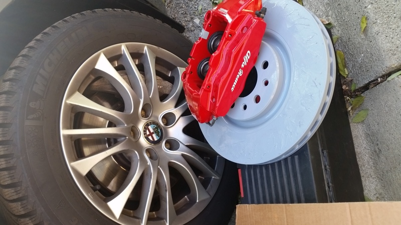

Ha valakit esetleg érdekel, most találtam:
felni
