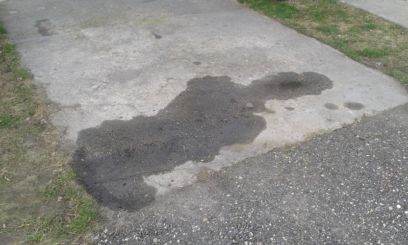

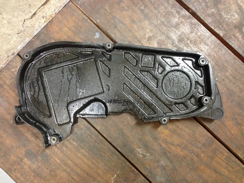

Azt kéne kisakkozni, hogy akik tudják, hogy milyen vízpumpa került a kocsijukba, azok jelezzék, hogy mi a tapasztalat vele. Így tudnánk segíteni egymásnak, hogy elkerüljük az ilyen helyzeteket. Persze ez sem 1000% biztosíték, de csak segít.
Én már sok jtd-n szereltem vezérlést, s sose volt bajom a DOLZ-al. Offosokba is raktam s nem emlékszem, hogy lett volna hiba. Igaz, hogy nem fémlapátos, de a 159-en 46000-el ezelőtt cseréltem, s jól teszi a dolgát.

Ez nagyon durva! Hatalmas szerencse, hogy nem lett motorkár belőle. Szóval akkor zenét sem érdemes túl hangosan hallgatni, különben az ember észre sem veszi az előjeleket. Azért a vízhőfok csak megnő, ha drasztikusan elfogy a hűtővíz.
