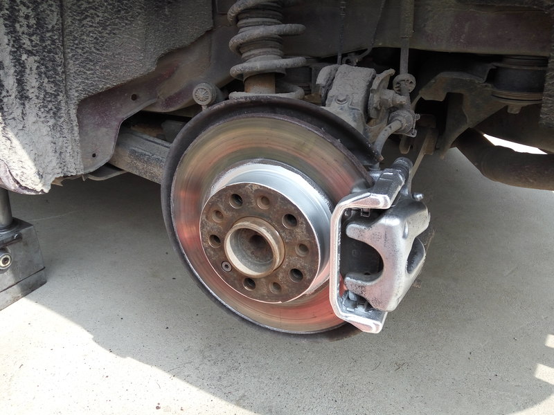

Shadin2016-03-27 18:59:20 // 80964
Kell neked nagyfék :-)
Haddel2016-03-27 18:55:19 // 80963
Sajnos csak 16 " 😃 Sajnálom is ,főleg a kafa új Conti gumikat,hogy mennek a levesbe..

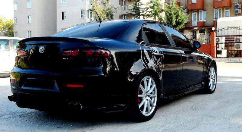

droberto2016-03-27 14:28:13 // 80928
droberto2016-03-27 14:19:36 // 80927
Ez egy perverz állat! :)
