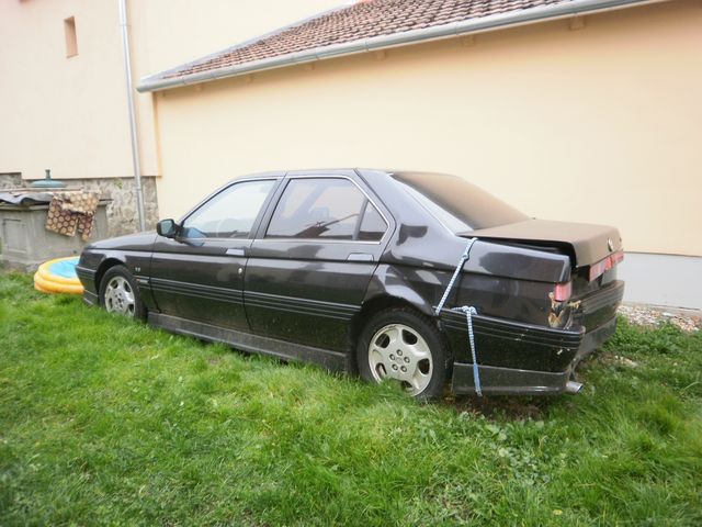

Marklar1552011-04-14 17:06:55 // 113231
Ez az egy fénykép is elárulja, hogy nem sok kasztni elem maradt épen. S Tsiga lentebb válaszolt ismét:)
De a tetőlemez kifúrásához, E/H szélvédő is kivág, H sárvédők is leszed.
Ennek a menete lentebb. + az A és C oszlopokból ki kell kendácsolni a púrhabszerű anyagot, hogy be lehessen fűzni a vízlefolyó csöveket is....

Néztem ezt az összetört 155-öst és felmerült bennem, hogy vajon egy napfénytetőt hogyan és mennyiért lehet beműteni egy telitetősbe... Csinált már ilyet valaki?

Marklar1552011-04-14 14:22:40 // 113205
Marklar1552011-04-14 14:16:36 // 113204
Azt az elemet egyszerűen hátsó sárvédőnek hívják:)
Egy jó nagy préselt lemezdarab. Olyan, mint a balos kilincs. Teháth kincs. Örülni kell, ha van, nem, hogy ződ is legyen épp:)
Szóval amikor 3 éve lakatoltattam a 8V-t épp nem volt nekem sem keskeny. Ezért is lett széles hátulja neki. Javító ív sem volt s 92000ft és 102000ft ot mondtak az Elaforgnál.
Leszedni sem 2', mert:
1. csomitartó alatti műanyag idom le. (nincs mindenkinél ilyen már fent, s nem gyengén tud berohadni sem)
2. H lökös le
3. Hátsó lámpák le
4. H ülések ki
5. kalaptartó ki
6. C oszlop takaró le
7. H szélvédő melletti takaró le
8. sárvédő csavarok körbe le (itt is szokott szopatás lenni)
9. sárvédő kőrbe levág.
Szóval, ha ezek lent vannak, akkor meglátható a doblemez is ami kis külső pörsenés esetén is kiválthat 1-2 QA...B+ eket:)))
Ennyi előzmény után írnám le, hogy van az a szürke, horpadt felső testü amiből javító ívet lehet még faragni és még így sem 100% os, mert ezen sem árt már foltozni.
S így 7000ft
Van még 2db jobb állapotu jobbos keskeny 15000ft/db
S van egy szett peremezett sárvédőm Ajtókkal OMP tanksapkával 40000ft
Sajnos a szélesek is kezdik megadni magukat, azokat meg csak 2-2 és fél évig gyártották. Így lassan 20 000ft/db nál olcsóbban nem biztos, hogy adnám:)
