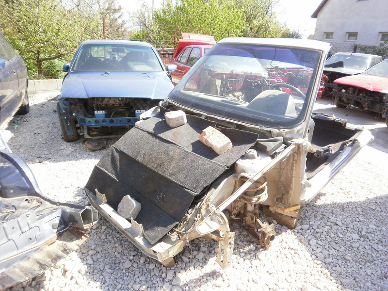

Marklar1552011-04-14 17:06:55 // 113231
Ez az egy fénykép is elárulja, hogy nem sok kasztni elem maradt épen. S Tsiga lentebb válaszolt ismét:)
De a tetőlemez kifúrásához, E/H szélvédő is kivág, H sárvédők is leszed.
Ennek a menete lentebb. + az A és C oszlopokból ki kell kendácsolni a púrhabszerű anyagot, hogy be lehessen fűzni a vízlefolyó csöveket is....

Jupiter1552011-04-14 16:59:49 // 113224
Néztem ezt az összetört 155-öst és felmerült bennem, hogy vajon egy napfénytetőt hogyan és mennyiért lehet beműteni egy telitetősbe... Csinált már ilyet valaki?
