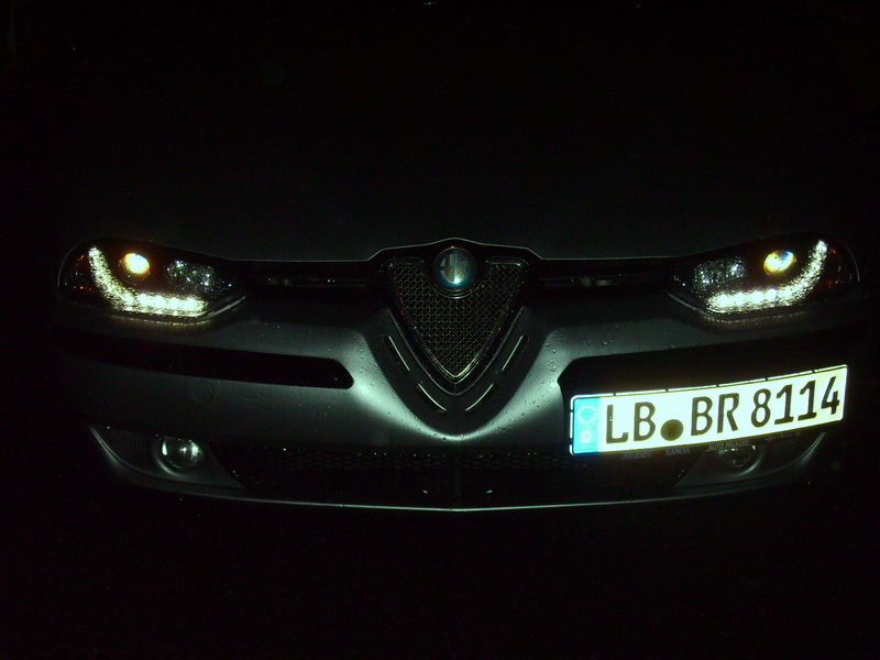

Akkor 100-adszorra (bocsánat): Azoka az izzók NEM CAN-buszosak, hanem a hagyományos izzófigyeléssel való kompatibilitás miatt hagyományos izzót "emulálnak".
Van bennük egy ellenállás, vagy egy apró tranzisztoros áramkör, műterhelés gyanánt. Azt a pár wattot fűti el, amit a sima izzó is. Ennyi a trükk. (Megj.: Mindamellett nem egy elegáns megoldás, hogy a kiváló hatásfokú LED-ek mellé "fűtőtestet" építünk.)
Ha egy sima ellenállás a műterhelés az FŰT és polaritásérzéketlen. A LED-ek pedig polaritásérzékenyek, tehát fordítva tedd be az izzót, akkor fűteni is fog ÉS világítani is.

Bajonett záras, tehát máshogy nem nagyon lehet beletenni. Hacsak nem annyira érzékeny a dolog, hogy a 3w különbség miatt nem működik rendesen.
vm2012-01-25 12:26:59 // 37333
Polaritás, impedancia ok?
NGC2012-01-25 12:24:57 // 37332
Üdv!
Próba képpen ma vettem két led-es helyzetjelzőt előre. Nem világít, ellenben melegszik.
Miért?
Can bus-os cucc. 12V 3W.
156 '99
Előre is kösz!
