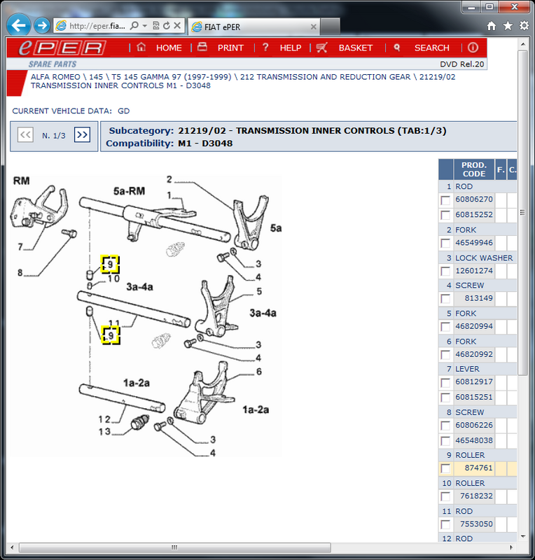

andrej0312013-03-03 19:16:46 // 43262
köszi a rajzott a 9 es re 3 darab kis golyó ment nekem amit kivülről fogott oda egy,egy csavar de ennek is hasznát veszem
andrej0312013-03-03 19:15:40 // 43261

Fairlane2013-03-03 19:08:29 // 43259
Ha már robbantott rajz...
Akár te is végigtúrhatod az ePer-t
Szerintem a 9-es alkatrész a te két bogyód. És ha az reteszeli össze a tengelyeket, akkor anélkül nehéz lesz...

Kimis1112013-03-03 18:09:40 // 43254
hát ezt így nehéz megmondani...ha nem vágod az ilyet fejből,akkor mielőtt szétszeded,mindig fényképezd le!! Lépésről lépésre...
Biztos,hogy kimaradt a reteszelő...ezt neked kell megkeresni...Én bemennék egy Fiat szervízbe és robbantott rajzon megnézném....

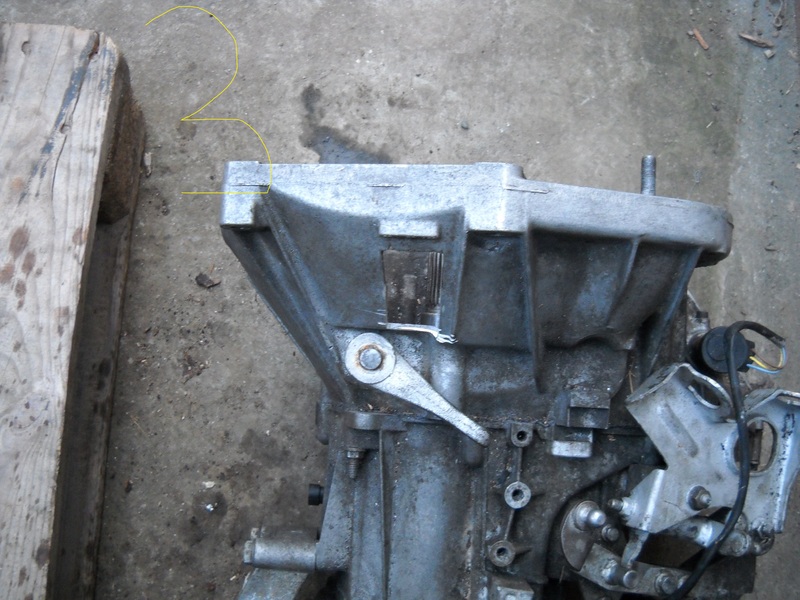

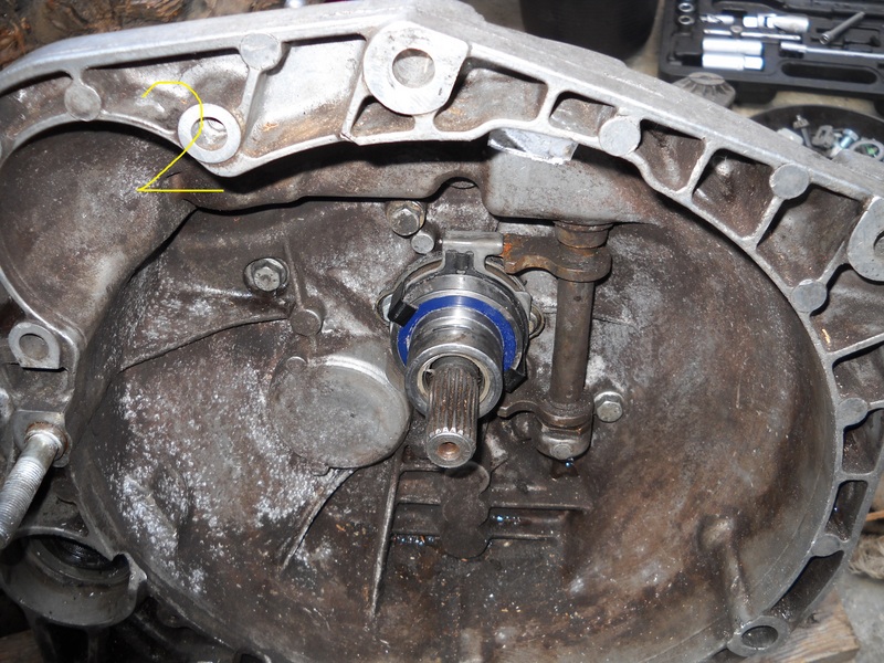

andrej0312013-03-03 17:32:41 // 43253
andrej0312013-03-03 17:26:30 // 43252
hát elképzelhető figyeltem a tengelyek közt amit láttam mind megvolt a hátra menet akkor ugye az az egyke fogaskerék? lehet hogy fordítva raktam vissza?
atis_166jtd2013-03-03 17:19:30 // 43251
a hátramenet a harmadik képen látod az a külön kis fogaskerék ami egyenes fogazású. ami kimaradt valőszínű hogy a tengelyek közötti retesz ami ha nem egyformák nem mindegy hogy hová teszed vissza sajna.
