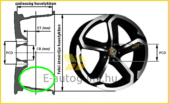

A felni belső kiképzéséről valóban nem ad információt az ET (elfér-e a fék, vagy sem egy kis 17-es felninél), ez tényleg egyedi, de minden egyéb paramétert ami a gyárihoz viszonyítható, azt megadja az ET és a felni szélessége, lyukosztás és agyméret. Ezek műszaki szempontból az irányadóak szrt. (Én nem vagyok egy kísérletező alkat, hogy jó lesz az, hiszen csak 1 cm, vagy picit több, nem nagyon más... :-))

Az abroncsról nem mond semmit az ET szám. Az a felni külső és belső síkja, valamint a felfekvési sík közötti relációt adja meg. Ahogy az előz bejegyzésben is írtam, a belső sík kerül 1 mm-rel mélyebbre, a külső pedig 13 mm-rel mélyebbre. Az abroncs külső síkaji ezzel analóg módon mozognak.

sztm a dizájn mindegy, az ET szám egy konkrét fix szám, mindenképpen azt adja meg, hogy a felni közép hol lesz és a felni peremek biztosan ehhez képest ugyan ott futnak majd minden azonos széles felninél függetlenül a felni egyéb dizájnjától, maximum az optika csal a felni fazonja miatt

Ha tökugyanaz a tipusú felni és csak az et szám a különböző akkor tudsz számolni miliméterrel hogy hol fog állni a kerék. Viszont ha más a dizájn akkor kb lutri. Nekem az et szám kalkulátor csak 20mm-t(!) tévedett szerencsére befelé így 20mm nyomtávval tökéletes.
