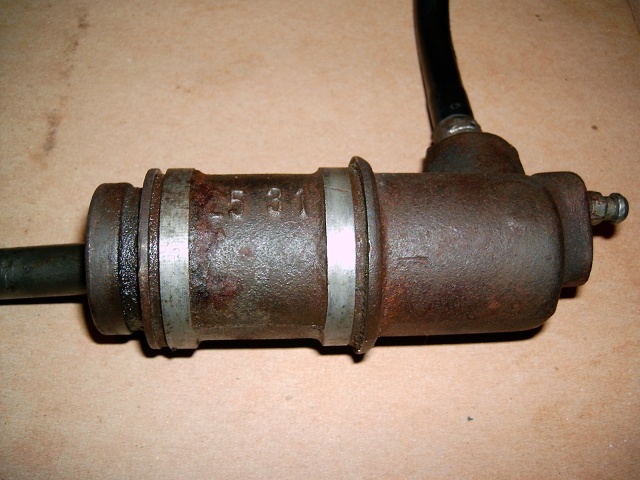

Javító készlet 2005 decemberében volt 1000HUF. A komplett munkahenger meg 4500(kábé). Felújítással nem éri meg szerintem töcsölni, mert nekem is volt feljavított de csak másfél évig bírta. Ha már kivetted a rosszat, akkor inkább újat rakjál bele. Érdemes Unix/Bárdi/Meteort körbetelefonálni, hol olcsóbb.
Tomee2007-01-07 20:06:38 // 26193
És ha betekerem szigszalaggal, hogy tömítsen és visszarakom? :D
Néztem Unix honlapján, hogy 5600 HUF a Samko főmunkahenger kompletten. Olyat megérheti venni?

Én kiscsavarhuzóval vagy vmi tompa fémeszközzel alányúlnék azé nem olyan nehéz dolog ez :))), lényeg hogy ne karcold meg közbe...

No megpróbálom szétszedni, meglássuk mi van benne!
Face2007-01-07 19:31:29 // 26187
Sztem nem kell visszakötni, ha nem fogja a seeger akkor valszeg kinyomja a belső rugó (ha nincs berohadva belül, vagy nincs eltörve a rugó).
Visszanyomásnál meg inkább kis fékfolyadékos megkenés minthogy zsír kerüljön a hidraulikus rendszerben.

Én úgy szedném szét vissza kőtném a hejére és addig nyomkodnám a kuplung pedált amig kinem esik a dugatyu belőle, aztán javító készlet kis zsir azt visza nyum a dugó a satuban vigyázva a tőmítésre.
Tomee2007-01-07 19:11:01 // 26183
Akkor első körben javítókészlettel próbálkozok. De hogyan lehet ezt szétszedni? elég masszívnak tűnik.. Illetve hol kéne megvenni a javító cuccot?
Face2007-01-07 19:08:20 // 26182
Egyforma az összes boxerben, ~1300 HUF a javitókészlet, könnyű szétszedni, ha nincs toálisan szétkopva vagy berohadva akkor érdemes javítani, bontottat szétszedés nélkül tuti nem tennék be, lehet egy hét mulva az is folyni kezd és lehet megint kiszedni...
Laci 146 1.9 jtd2007-01-07 19:02:17 // 26181
Probáltál már hozzá tömítés készletet szerezni és cserélni az csak pár száz forintba kerül.
Tomee2007-01-07 18:49:42 // 26180
Ahoi mindenkinek!
Az alábbi alkatrészből keresnék akár újat, akár bontottat, a lényeg, hogy jó legyen és mocskosul olcsó :) Elvileg kuplung-munkahenger, vagy valami ilyesmi. Folyik belőle az olaj rendesen, ezért kéne egy jó cseredarab. 1.2 Alfasudba lesz, de ha belemegy, felőlem IFA alkatrész is jöhet a helyére :D
Mindne észrevételt, szerelési javaslatot előre is köszönök a hozzáértőknek!
