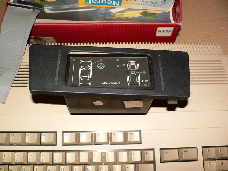

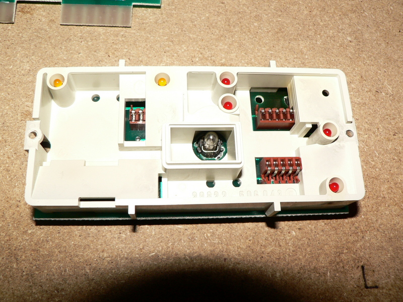

Igen, ezért rpóbálnám meg feltérképezni, mi alapján működik, iletve asztalon tesztelhető-e :) Van benne jó pár LED-meghajtó IC, néhány CMOS cucc meg egy halom ellnállás, dióda (1N4005). A kétrétegű nyákot lesz izgi feltérképezni :)
Face2007-01-01 16:01:58 // 26036
Sztem, ez az Alfa control egy jó kis kütyü lehetne, okos kis kezdetleges board computer :) Egy ujrakábelezett autóban szépen is működhetne, mert sztem nem maga az eszköz szokott megkotlani és villogni összevissza, hanem a szar kábelezés/oxidálódó csatik folyományaként viselkedik karácsonyfaként.Csak ugye az a baj vele, h a lámpák kiégettségét pl. az egyes vezetékekben fellépő ellenállások "nézésével" figyeli... ami ugye valszeg megváltozik ha vastagabb kábelt raksz be, forrasztgatod a csatikat... kérdés persze hogy mennyire érzékeny vagy esetleg át lehet-e kalibrálni...

kando.2007-01-01 15:50:07 // 26034
Értem én, szerintem is a plusz vezetétkek csak újabb hibaforrások, ismerve a gyári kábelezést is.. :)))
Itt van pár kép:
A külseje:
S pár kép a belsőségekről (nem mind, van még pár nyák benne :))) )

Szétszedtem egy Alfa Control-t, megnézzem mégis, mi van benne.. Kissé el van bonyolítva, de majd megpróbálom feltérképezni, de nem igazán értem most még, miért van benne vagy 8-10 IC, miközben az előlapon kijelez kb 4-5 ledet és 3 lámpát, abból is 2 háttérvilágítás, 1 meg ,,hibajelző''. No mindegy, valami okat csak van ennek a bonyolításnak.. :))) Egyébként ha kell valakinek, eladó ;-) Nem igazán építhető utána, mert a benne levő IC-k is már vagy 10+ évesek, lehet, hogy már raktáron sincs ilyen, bár talán helyettesíthető, de akkor másik nyák is kell, meg minden...
