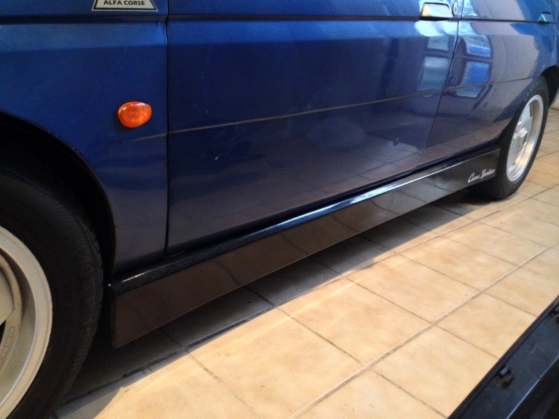

GT egykori DTM dtyle küszöb spoilere eladó, én már meguntam gyári kerül a helyére színre fújva. Ezt sajnáltam színre fújni olyan szép fekete. A látható részeken hibátlan alul van egy-két pity-puty. Az oldalán kb 1 hetes króm Cuore sportivo felirat.
ár: 10.000Ft
én többért vettem GT a megmondhatója :) de velem lehet beszélni jobb hátsó sárvédő érdekel :)
ár: 10.000Ft

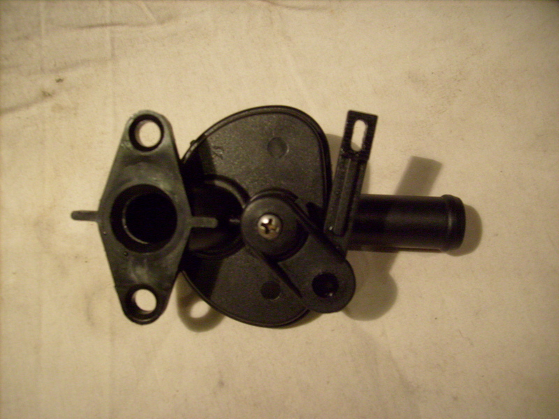

Buksi2014-06-11 14:59:07 // 139849
Szerencsére nincs eldugva a fűtéscsap, viszonylag könnyen hozzáférhető. :-)
De ahogy Zsolt155 is ajánlotta, nézz be a blogomba, mert már én is cseréltem fűtéscsapot nem egyszer. ;-))
De azért itt van pár kép, hogyan is néz ki a fűtéscsap.
Itt található a gázpedál mellett, de előbb el kell távolítani egy kis burkolatot. Jól látszik, ahogy az állító motorhoz van rögzítve egy kis csavarral.
Na ezt nézd meg, hogy nincs-e szétcsúszva. ;-)

Vagy kiakadt a fűtéscsap karja, amit az egyik elektromotor mozgat. Lehet, hogy nincs elzárva a fűtéscsapod és ezért fúj mindig meleget. :-/
Zabbancs2014-06-11 13:01:54 // 139845
Hiába nyomom le "LO"-ra, akkor is meleg levegőt fúj be, rohadt meleget... :S Kormány mellett jobbra? Ott hol is keressem? Amiatt fújhat meleget?
