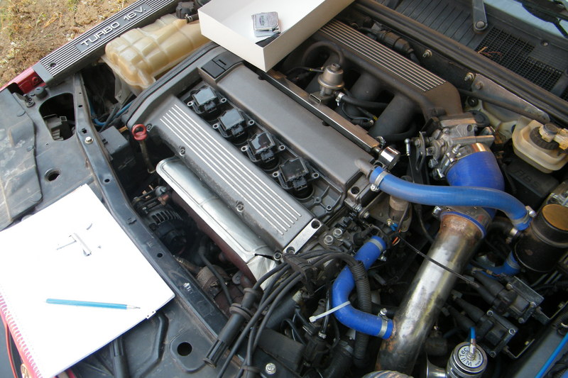

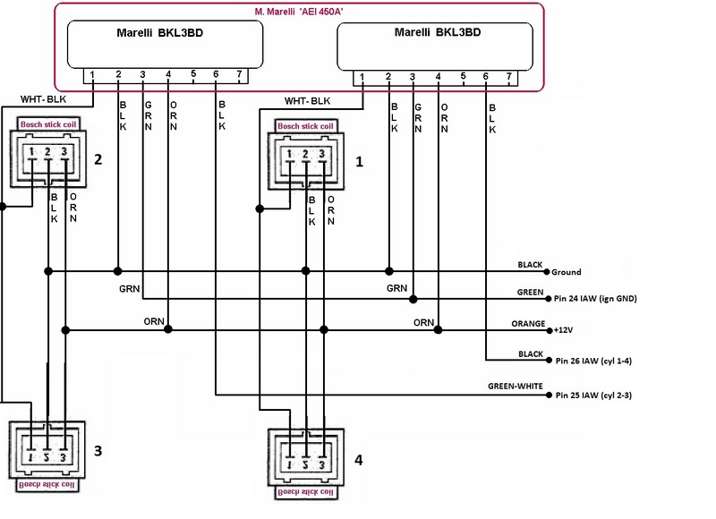

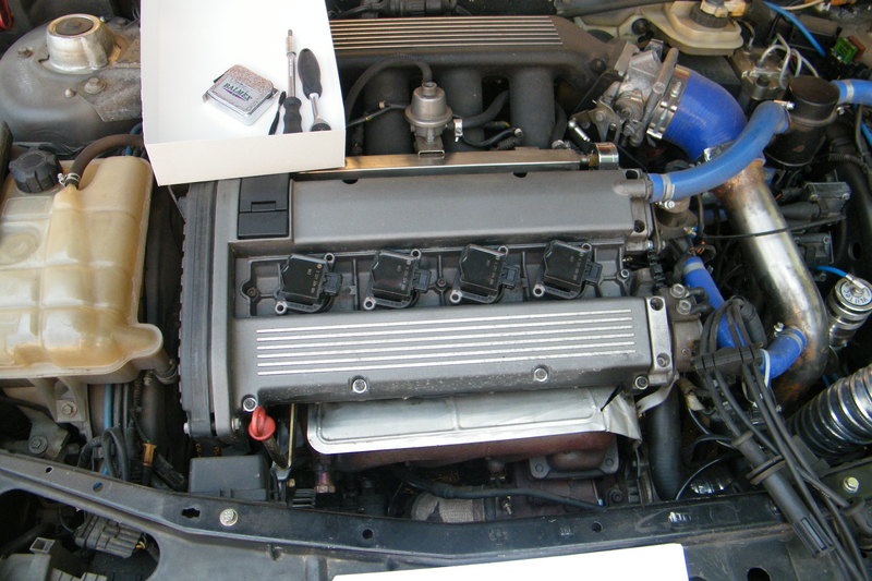

Igen, hengerenkénti trafók Fiat 20V-ből.
Okai:
1. Jól néz ki. Meg kell csináljam. :)
2. Megszabadulok a problémás gyújtókábelektől.
3. Jóval erősebb szikra.
4. Jóval gyorsabban vissza tudnak töltődni a trafók, mivel itt egy trafó csak egy hengert szolgál ki.
Ettől függetlenül a rendszer továbbra is wasted spark marad...

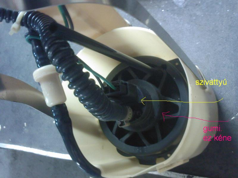

Bocs, igazad van,a gyártmánya BOSCH.Hol lehet kapni ilyet?

A lényeg maradt le! Milyen gyártmányú a szivattyú? (BOSCH, Delco???) Egyébként lehet ilyet kapni külön is! Pár ezer forintért.

Na, ilyent szerintem nem kapsz... :/

Sziasztok, egy kis segítség kellene:Hol lehet venni az üzemanyag szivattyúhoz azt a gumi genyát ami a helyén tartja? 96-os évjáratúhoz.A szivattyú jó,csak a gumi mállik szét, van már kettő nem akarok bontottat venni.

Hengerenkénti trafók :-)
Mire lesznek jók? Első ránézésre gyújtáserősítőre gondoltam.
