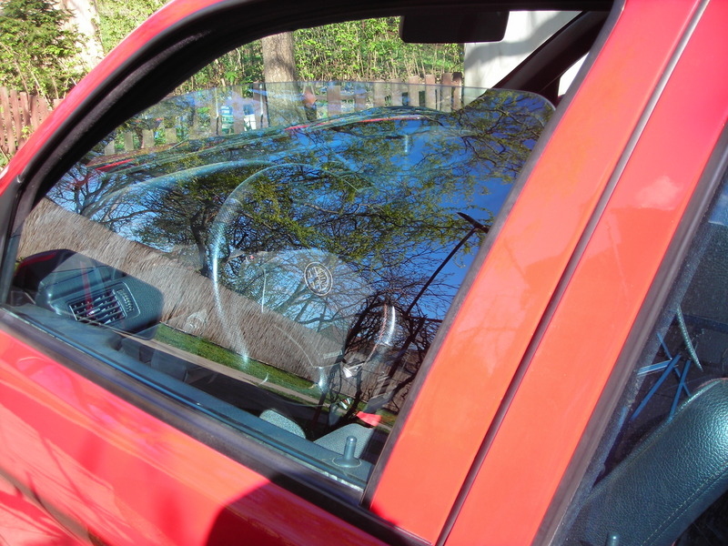

Nekem a régi vasamon volt egy spoileres Valeo, de nem olyan vékony kecses ám mint a BOSCH. Úgy nézett ki, mint amire rászerelték az északi vasúti összekötő hidat. A nagyobbik baj viszont az volt, hogy az a csoda leért az üvegre az alsó fekete résznél, és szépen felcsiszolta...
Nanós cuccot amúgy lehet sokfélét kapni, egypár ezer pénzért, mindenfelé.
Elvileg az egészen apró karcok kitöltése elvén műxik, ezért nem tapad meg a vízcsepp, illetve a kosz, de láthatóan karcos üvegnek nem ez a megoldás.

Én egyszerű ablaktisztítót használok, de mostanában van egy csík az első szélvédőn. Mintha az ablaktörlő húzta volna. Pedig Valeo gumik vannak bent.

Vasárnap a 155-é volt az egész nap. Kitakarítottam kívül-belül, motorteret mindent. Utána következett a neheze, az üvegek letakarítása. A oldal üvegeken és a hátsó szélvédőn érződik már a 15 év azért. Soha nem lehetett szépen megtakarítani, olyan vízkő szerű valami volt rajta és semmi nem vitte le. Próbáltam ecettel citromsavval, vízkőoldóval, féktisztítóval de semmi. Mindig néztem, hogy az OT-s kocsiknak, hogy olyan szép fényes az üvege. A szélvédős cimborám adott egy szert amit ők használnak a nanotecnhológiás cucc felvitele előtt. Nem hittem ,hogy használ. De tökéletes lett az üveg tőle. Mondjuk 3 órát súroltam mire az összessel végeztem. És érdekes mert még a polír se tüntette el ezt a vízkő szerű valamit, ez meg levitte és olyan lett mint új korában.
A deszt. víz is ilyen foltosan száradt rá, a ruhán keresztül éreztem amikor töröltem, hogy nem sima az üveg

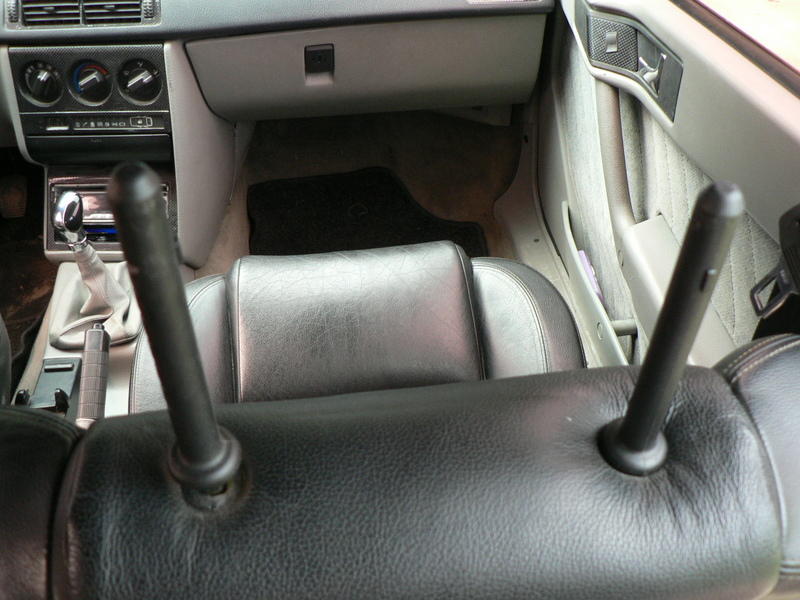

azt hiszem én csak a hátsót szedtem azt lehetett simán ránghatóssal, nem is tudtom hogy kijön a támlából is a vas:)
Marklar1552011-04-11 13:55:18 // 113128
Nem teljesen jól emléxel:)
Ki is lehet rántani, de van olyan aminek 45 fokban el kell tekerni a rúdját és úgy kő kivenni:)

- A fejtámlát teljesen felhúzni
- A fejtámla tartóvasait 90 fokkal az óramutató járásával ellentétes irányba elfordítani
- Ezután felfele széthúzható a rendszer
- Visszarakásnál először a tartóvasakat kell az ülés támlájába visszatenni, úgy, hogy a fogak/körmök az ülés hátulja fele nézzenek
- Ha mindkét tartóvas a helyén van, a fejtámla szimplán visszapattintható rájuk.

én úgy emlékszem hogy izomból, van kis bepattanó rugacs benne ha jól megtépad elereszt, vagy inkább mondjuk úgy lendületesen:)
ha nem akkor bocs:)
ha nem akkor bocs:)

Üdv Mindenkinek! Segítséget kérnék hogy kell az első ülésekből kivenni a fejtámlát?
Köszi előre is!
Köszi előre is!
