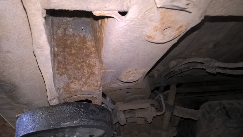

Ferkét szerintem zargathatod hasonló kérdésekkel (ezt is ő csinálta-esetleg csináltuk).
Csak gyorsan, amíg meg nem unja, mert nagyüzem van alvázvédelem ügyben most ősszel.
(Ezzel még elég szerencsések voltunk, mert semmit nem kellett lakatolni, nagyon szépen egyben volt. Köszönhetően a gondos gazdának, aki a vétel utáni negyedik évben már egyből meg is ejtette eme nemes beavatkozást! :) )

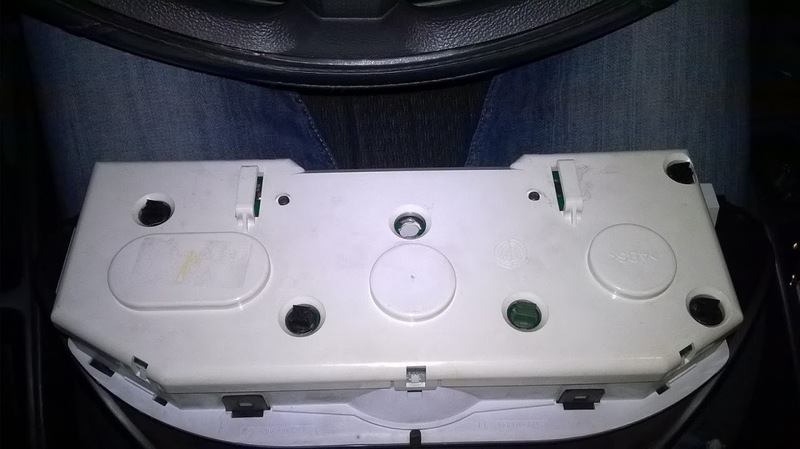

Ma lebontottam a fél műszerfalat, kivettem a műszeregységet és igen... jók. De ami nagyon furcsa nekem, hogy a bal oldalról indulva, gyújtáson ég az aksi, az izzítás, a légzsáklámpa, de tovább semmi... nem ég a fényszóró visszajelző sem, de a refi igen, nem ég a fűtésgombok körül, de a bajuszkapcsolók igen és sajna a km/h, ford szám, stb-t sem látom este... :(

Jók az izzók? Tudom hülye kérdés, de jártam úgy, hogy beesett a kulcsom gombja, megforrasztottam, és mégsem lett jó. Mert az elem is lemerült :-) Simán megszivat azzal, hogy az összes izzó egyszerre kimegy :-) Pl a lakatosnál...valamitől.

Skacok! Ha a biztosítéktáblán minden biztosíték Ok, akkor mitől lehet még, hogy nem megy a műszerfal világításom. Nemrég javításon volt a kicsike (lakatos), talán ott történt valami, vagy van még egy rejtett bizti, relé vagy akármi...?
