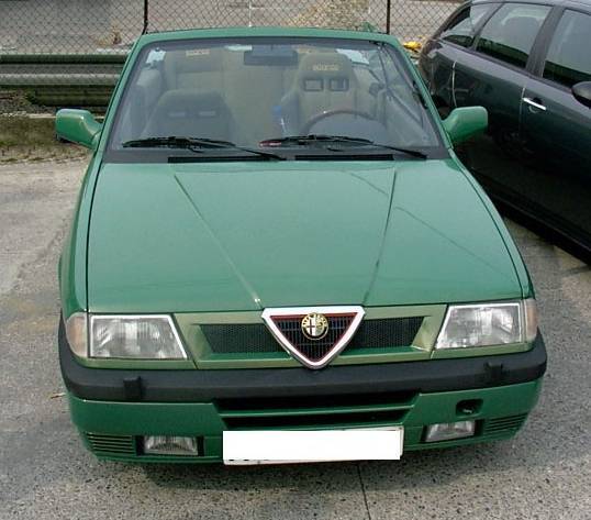

Ja!! :) De mondjuk egy szép kialakítású kupé tetővel is szépet mutatna szerintem :)

Fekete lenne az igazi vagy az eredeti 33-as szürke-metál!!
Gróf2007-11-18 13:17:28 // 36167
A szín szerintem annyira nem illik hozzá de a 2 ajtó bejön nagyon. :)
pb_2007-11-18 13:15:57 // 36166
Asszem 2 ilyen kép van, talán a fehér az virtuál tuning, ez + asszem házi gyártás. Flexeltek 1 kicsit a gyerekek.))
Bálint2007-11-18 13:15:01 // 36165
Végülis jól sikerült, akár hogy is csinálták....
