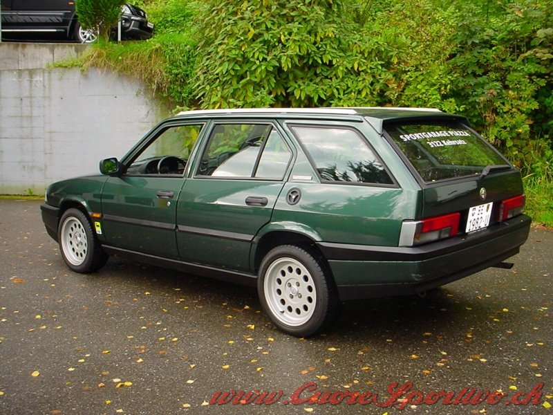

Ilyen belső volt az 5 ajtós 33-asomban :)

Tényleg szép a gép, de szerintem sem fogja tudni egyben eladni, de mondta, hogy hajtja 7végente próbarendszámmal. Tehát használja amíg nem viszik el....
pb_2007-11-18 13:52:51 // 36188
Ránézésre 1ben van, de így sztem nehezen fog elmenni.
Bálint2007-11-18 13:51:45 // 36187
Bálint2007-11-18 13:49:56 // 36185
Igen csak egyben adja oda. Pedig ráhajtottam a beltérre, de azt mondta, hogy majd hoz nekem. Nem akarja megbontani, mert nagyon egyben van az a 33.
