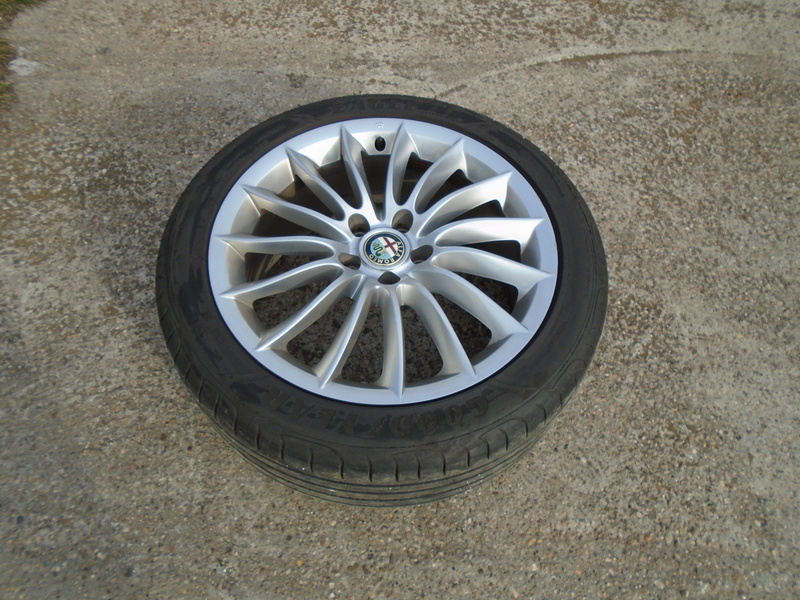

Shadin2016-03-23 15:03:37 // 80721
	Hát ja :-)
Nem annyira gáz, de egy aszfalt kopó réteg hiánynál az összes kövemet összezúzta.
De Q.va szép...
De Q.va szép...
