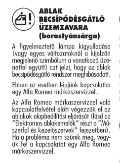

Azt tudni kell hogy az újabb ablakemelő végállás kapcsolás már áramkorláttal működik. Azt jelenti ez hogy az elektronika figyeli az áramfelvételét végállásnál az emelő motornál és kikapcsol. Lehet hogy a hidegben a nyektetésnél szorult az ablak, és ezt érzékelte hibának. Menet közben mivel felmelegedett a kaszni, minden tökéletesen működött és törölte a hibát.

Nekem foliazas utan jott elo ez a hiba, 2cm-kent huzta fel az ablakot ki kellett cserelni a becsipodes erzekelot

Sziasztok :-)
Ma délután ezzel lepett meg a drágám:
Gőzöm se volt hirtelen hogy mit akar velem tudatni :-( Sajna nincs könyv formátumban kezelésim. Csak sejtettem hogy a becsípődés gátlóval van gubanc, pedig ma még nem is használtam az ablakot, csak tegnap 2x a parkolóházakban. No mindenesetre az összes ablakot megmozdítottam le-fel kicsit. Erre kialudt a figyelmeztető ikon és azóta sem jött vissza. Hazajöttem, itthon megnéztem mit takar ez a kis jelzés. Ezt találtam:
Ezek szerint nem lőttem mellé :-)
Más, nem is meséltem hogy dec30.-án (az idei télen először) befagyott a kézifékem. Pedig nem volt lemosva, száraz idő volt mikor leálltam. Szerencsémre itthonról induláskor volt úgyhogy visszanyomtam egy kispajszerrel és rögtön betettem a csomiba hogy nálam legyen ha véletlenül behúznám a fagyok idején. Tudom (volt itt már téma) hogy megoszlanak a vélemények, de én mindig használom, ezért reflexből mozog a kezem :-D
