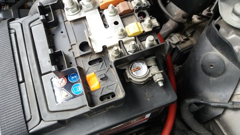

Erhard 242 (Pure Energy)2016-06-04 19:05:06 // 83495
fűrészelj ki egy kis cikkelyt a saruból és jó lesz
Haddel2016-06-04 16:51:03 // 83494
Na nézegettem az autót,és a pozitiv akkusarum teljesen meghúzott állapotban is lötyög az akkun,ezért idiglenesen egy drót darabot beékeltem,igy stabilan meg lehet húzni. Elötte rá mértem multiméterrrel,és 11.3 V volt az akku kapocsfeszültség. Na mondom fasza,jol megtisztítottam a pólusokat,kiékeltem ,utána már alapjáraton is 13.8 v lett.Fordulaton 14.2. Most tesztüzem van ,remélem ,csak ennyi volt a gond.Kiderül.

Haddel2016-06-04 16:44:40 // 83492
Akksit nézd meg.Ott a kontaktokat,esetleg mérj rá multiméterrel.
