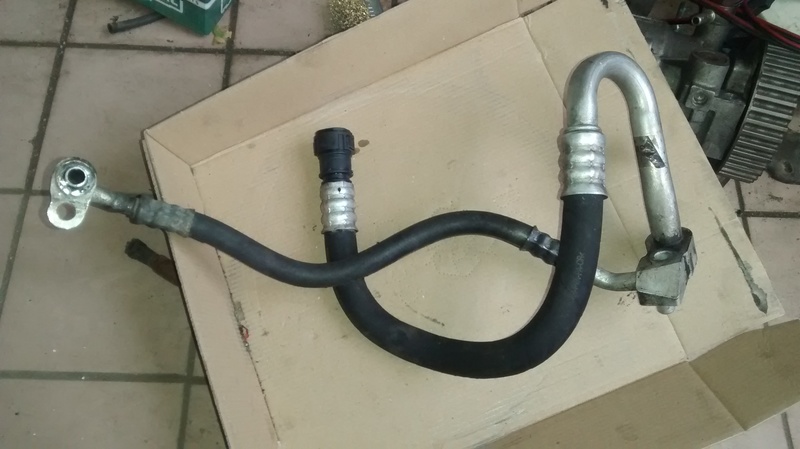

Na megjött a rendelésem Alfisti-ről, most már jöhet majd a szerelés :D (1-2. kép)
Meg megjártam Pestet is. A bal első rács a lökhárítóban kicsit el van törve. Gondoltam nem nagy tétel, beugrottam az Iharos és Goller-hez és vettem bele egy újat. Majd be kell tenni még ezt is. (3-4. kép)
