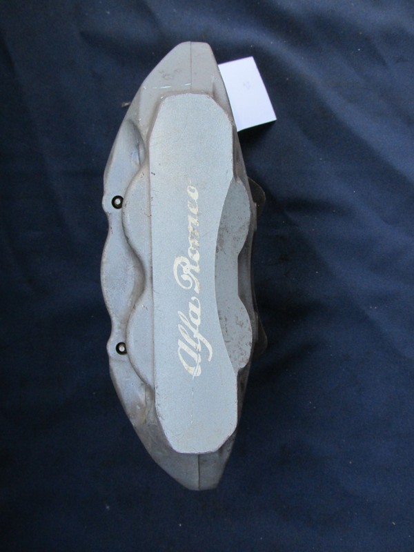

yani🍀2016-11-04 18:05:24 // 86772
Nem akarok nagyon vitatkozni,de pl. ezen a TBi-n
szürke színű a féknyereg és az öntvény széle is sarkos. A kisebb Brembo ilyen. Nekem ilyen volt a 2.0-án. Ezért mondom, hogy szerelték mindkettővel.

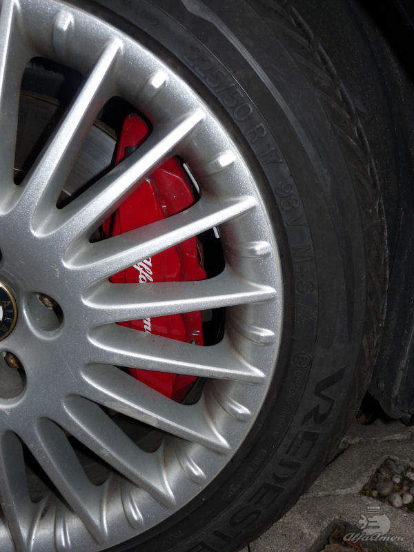

Erhard 242 (Pure Energy)2016-11-04 17:42:28 // 86771
igen ugyan az a fékje a TI-nek, meg az összes 200 lovas vagy feletti 59-nek ...elöl 330, hátul 294 hűtött tárcsa...
a TI-n más a gátlók, rugó meg a beltér
