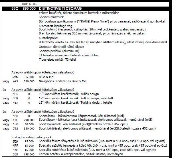

forrasr2016-11-05 21:03:12 // 86840
Vagy kell egy téli garnitúra a féknyeregből is ami jó a felnihez, vagy másik kocsi a felnikhez, van még egy csomó jó ötletem.
Mindamellett azért jó ha nem csak 1 mm van a felni meg a fék között, esetleg legközelebbi centrírozáskor ha épp oda esik ahová nem kellene nem fér el a súly, mert az kicsit több mint 1mm.
Kár, hogy eddig még nem volt szó erről a nagy fékhez milyen felni megy fel témáról...

Giuntini2016-11-05 20:51:19 // 86838
Azért TI féknyeregből leköszörűlni... Veszünk egy nem hozzá valót és a magát az autót tesszük tönkre? Ez egy Alfa Romeo nem egy Zsiguli ahogy Dömpi mondja. Ez már a 156 topic legalja.

én se birizgálnám a féket... inkább másik felni. Milyen/ mekkora felni és milyen fék az ami nem fér össze?
Erhard 242 (Pure Energy)2016-11-05 17:25:09 // 86815
én biztos nem nyúlnék a féknyereghez...vegyél rávaló felnit, miért nem próbáltad rá mikor megvetted a felniket? Én mikor felnit kerestem 3 fajtát rendeltettem le és ment a próba, 1 lett jó rá

sutyi702016-11-05 16:29:31 // 86813
Ma úgy döntöttem elérkezett az idő hogy felrakjam a téli gumikat, kb 1 hónapja vettem a felniket illetve szereltettem új gumikkal.
Mikor kész lettem a kerék cserével észrevettem hogy beleér az első féknyereg a felnibeeeee.
Na most az a nay kérdés, hogy nagy szentségtörés picit leköszörülni a féknyeregből, kb 1mm kellene, mert tényleg minimális.
