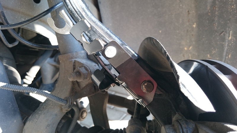

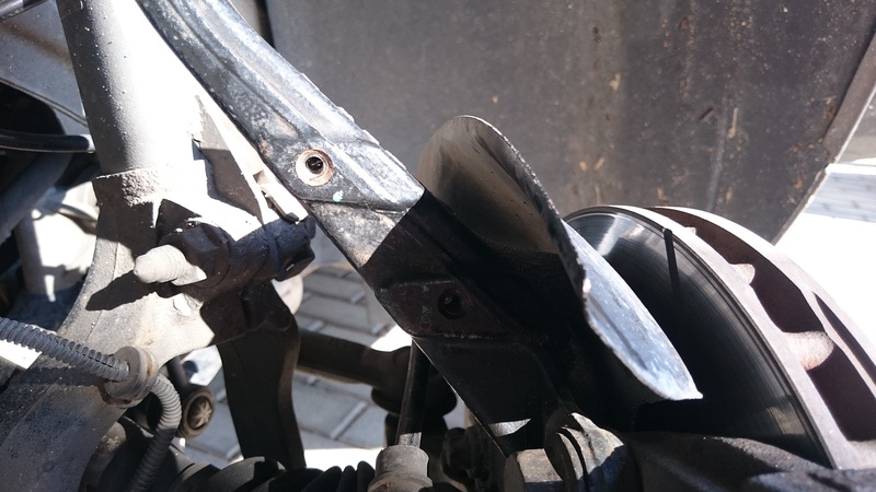

GTPeti2014-10-19 23:54:45 // 60233
'estét!
Régen nem voltam. Ez a munka nevű izé meg a net hiánya az új helyen eléggé kedvezőtlen hatással van a netezési szokásaimra. :(
Tegnap végre nekiálltunk a német barátom SW-jének. Már idétlen idők óta szórakozik az EGR-je, és itt-ott kifúj a motortérben. ("Korombevonatos felületkezelés.") Most még a generátorja is elszállt, úgyhogy muszáj volt nekiállni.
A 159-et most láttam először ilyen közelről. Tulajdonképpen tovább javult a megítélése a szememben, egyszerűen látszik rajta, hogy sokat finomítottak az amúgy sem rossz 156-on. A kasztni elég jól tartja magát, pedig eddig a 7 év alatt semmi ápolást nem kapott egy kis sima waxon kívül. A szerelhetőséget szinte már dícsérném is. Pl. mert a lökhárítók felfogatása sokkal emberbarátabb, mint a 156-nál. A könnyen levehető zárhíd és a csavarozott keresztmerevítő is tetszik. Az sem rossz, hogy a generátor elöl van és nem hátul. A külön kis szíja érdekes. Az szintén, hogy nincs külön feszítője. (Vagy van vmi trükk, amit még nem vettünk észre.) És akkor felébredtem. :)
A generátor csavarja nem jön ki, mert a turbó útban van. Nem baj, úgyis leszednénk a többi probléma miatt... Mondjuk azt nem vártuk, hogy muszáj is lesz. :)
És akkor kezdődtek a csavar letörési-gondok. Hogy a fenéért nem tudják normális anyagból csinálni ezeket és/vagy rézpasztával bekenni a gyárban?
A rozsdásodó bölcső egyszerűen nem szép dolog. Azt a pár eurót nyugodtan kiadhatták volna galvanizálásra.
Az első-alsó lengőkarok bazi szilentje elég vicces. Amolyan tank feeling. :)
Egyenlőre itt tartok a 159 közelebbi megismerésében. A barátom meg ott, hogy az autó elölről Mad Max-esen néz ki és még egy csomó időt igényel... B)
