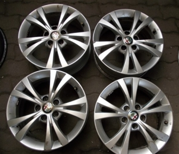

droberto2014-10-25 19:11:43 // 60440
Nem jó az ET-je. Ez 41 mm, ami neked kell az meg 34. :)
Itt van drágáért. Olcsobbért már két hete nem találtunk. :(
