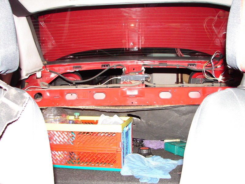

SD2011-03-22 16:16:25 // 112300
Kalaptartót ki kell bányászni aztán már ott vigyorog az anakonda:D
Szerintem érdemes megcsinálni ha eddig nem volt eltörve majd eltörik holnap.. főleg aki ennyi mindent pakol, ki-be:) Gyerekkocsi, betonkeverő:)
Hátsó ajtó kárpit le, madzag kifűzése a harmonikából, vagy legalább is kettévágni a harmonikát.. és ha kioperálódott a gyík. Akkor megfelelő keresztmetszetű kábellel helyettesítve a mára egészen biztos hogy öröm-bodottá, érdemes a komplett hajló részt kiműteni, illetve megtoldani, hogy a forrasztás szigetelés minél kevesebb terhelést kapjon később:)
Thomika2011-03-22 14:57:31 // 112299
Pedig hátsó ülés ki, kalaptartó leszed... máshogy nem férsz hozzá a csatlakozókhoz!

Fairlane2011-03-22 11:45:07 // 112294
Nah, azt mondja meg kend, hogy a kalaptartó alatti átvezető kábelköteg csatlakozóhoz hogy lehet hozzáférni?

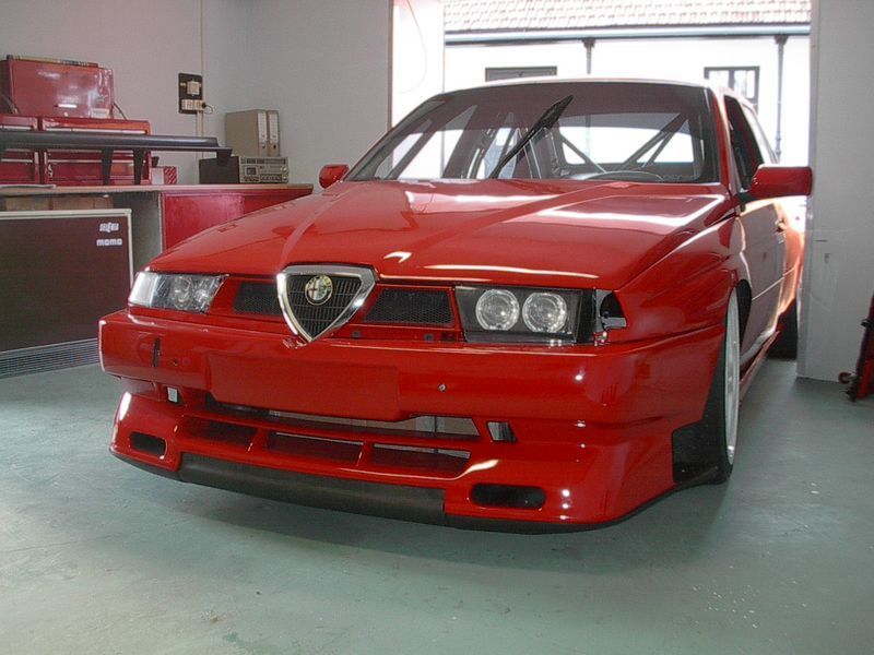

Longman2011-03-22 08:00:05 // 112286
ööööööööööööööööö
Persze meg lehet csinálni, mindent meg lehet.
Ellenben ne ebből a piros autóból induljál ki, keress más képet amelyen széria közelibb autón van ilyen lökös, és akkor el tudod dönteni hogy tetszik-e vagy sem.
Egy dolgot ugyanis úgy látom senki nem vett észre, pedig óriási jelentősége van a kinézetét illetően, és megmagyarázza hogy miért tűnik el a kerék is a sárvédőkben.
Ez kb. 3-5 cm-t szélesítve van oldalanként elöl/hátul!!

afri2011-03-21 22:32:36 // 112271
jó, nem a terpesztésre megyek!
meg nem akarok csövezni sem!!
csak akkoris egy ilyen első lököst akarok, meg DTM hátsó szárnyat, vagy marad az ami a feketén van! és ilyen piros színt, mint ez! meg fehér nagy kerekeket, meg ültetést! :-)
nem pedig a tökéletes mását ennek a pirosnak! csak hasonlót!
mer ugye ha megfigyelitek, egy icippicit lehet látni, hogy az benzin töltő nyílás sem a helyén van, éppen a keréknek meg az ültetésnek köszönhetően!
de mivel ha megtartanám a V6ot, a kasztnijára már akkor is kéne költeni egy kicsit!
meg a Sprint83 cartársé nagyon de nagyon teccik, az ihletett meg tulajdonképpen már régen! tavaly mentem is vele! :-) és megfogott a belseje is, abban is fekete van!
én már meguntam ezt a plüsskárpitot, az 1.8asomban is plüss volt! sportosabbnak tartom a feketét!
és a V6om az előző életében piros volt, tehát ígyis-úgyis szeretném visszaállítani az eredeti szinére, mert sok helyen piros még így is! sajnos ez a világoskékesszürke fényezés neki azért elég kókány munka volt! de biztos nem jóféle autófényező festhtette, mert akkor ez elég rossz reklám lenne neki! :-(

Nézd meg Marklar bicolorját. Az lent volt rendesen, mégis messze volt ettől a kerékállástól...

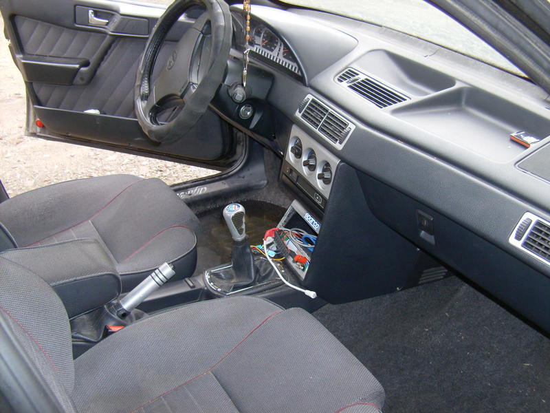

Fairlane2011-03-21 22:10:39 // 112263
Nah haraptam egy párat a szaroskenyérből (© Csikós).
Kezdődik ott, hogy az autó még mindig kint áll az udvaron, a garázs előtt van egy pár méter földes, sáros szakasz, ami kissé még emelkedik is. Itt nem tudom áttolni, be a betonra pedig majd lefostam a bokám az erőlködéstől... :(
Ergó aláfeködni sem tudtam igazán, mivel a krokodilemelő inkább lefele süllyedt, mintsem emelte az autót.
Az akku továbbra is 12.5 volton áll, az jónak néz ki. Ha nem lett volna töltésem, akkor talán jobban leszopódott volna.
Sajnos valahol télleg zárlat van a rendszerben, az akkusarukon sorbakötve a multimétert ~2 mA-t mértem. Persze van riasztó is benne, ami elvileg fogyaszt valamennyit....
A betérben ugye semmi a világon nem megy, a pár folyamatosan égő visszajelzőt leszámítva...
Lebontottam a gyújtáskapcsoló burkolatát, semmi furcsát nem találtam alatta. Lehúztam a csatlakozóit éééééééééééésssssss.......... ugyanúgy parázslanak a visszajelzők ha visszakötöm az akkut.... Tehát vélhetően nem a gyújtáskapcsoló a hibás.
Aztán a csomagtartó átvezető kábelét masszíroztam meg, attól sem változott semmi.
Levettem a kalaptartó alatti kárpitot, hogy lokalizáljam a csatlakozóit. Na ezeket nem tudtam széthúzni, mert nem fért oda a kezem.... Mit kell ehhez bontani? Azt ne mondjátok, hogy a teljes kalaptartót....
De ha az az átvezető rész lenne a ludas, akkor talán a mozgatásra történt volna valami...
Ezenfelül amennyire tudtam, benyúlkáltam, benéztem az önindító, generátor környékére, levettem a légtömegmérőt, hogy az akkutól menő vezetékeket lássam. hát itt sem találtam semmit.
Még egy dolog tűnt fel így most utólag:
Mintha furcsa hangja lenne a benzinszivattyúnak, a visszajelzőlámpákon felül ez a hang az egyetlen életjel az autóból. Nem úgy egyenletesen búg, mint szokott, hanem kicsit szakaszosan, mélyebben, morogva.
Ennek mikor is kéne normál esetben mennie? Már ajtónyitáskor, vagy gyújtásra? Ha egy nyomást felpumpál, le kéne állnia?
Igazából, most, hogy írom esik le, hogy annak a környékén kéne szétnézni, mert ez így morogva tuti nem normális...
afri2011-03-21 21:57:34 // 112262
mivel fix 450ért árulom, már most nem jól jönnék ki belőle! mivel novemberben költöttem rá 190ezret! (és 450ért vettem anno)!
mindenesetre holnap délután lehet elugrok Nyíregyházára megnézni EZT!!! .. elég szép darab!
