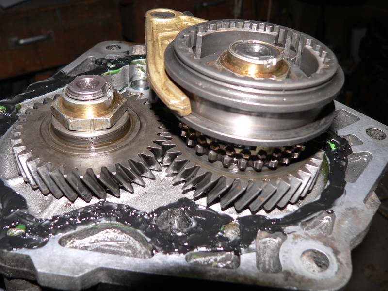

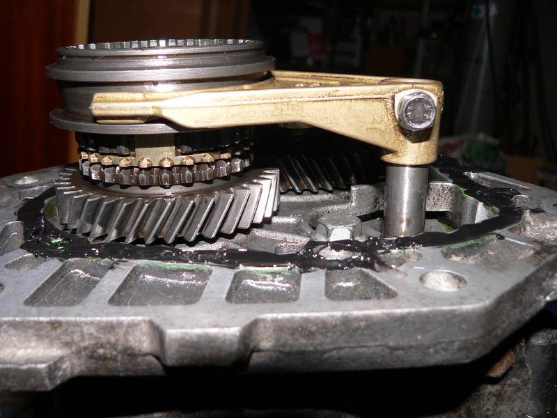

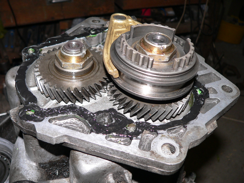

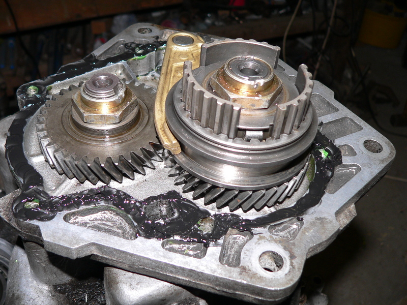

Ééééééééééééééééssssss Tadaaaammmmmmmm:
Sikerült úgy összerakni, hogy nem maradt belőle egy csavar sem :P
Új szimmeringek, O-gyűrűk, tömítőpaszta...
Legalább kipróbáltam a másfél éve vett nyomatékkulcsomat is :)
Pár kép az ominózus ötödik áttételről
Üresben:
Ötösben:
Itt megfigyelhető a kis bekattanó biztosító acélhenger, amit belülről egy rugó feszít (3 ilyen van). Na ez gecire el tud repülni... :P
Rükiben:
Itt meg látszanak a körmök, amiket összezár a kapcsolóvilla meg a izé...
Üresben:
Ötösben:
Itt megfigyelhető a kis bekattanó biztosító acélhenger, amit belülről egy rugó feszít (3 ilyen van). Na ez gecire el tud repülni... :PRükiben:
Itt meg látszanak a körmök, amiket összezár a kapcsolóvilla meg a izé...Ati772011-02-23 21:24:58 // 111432
