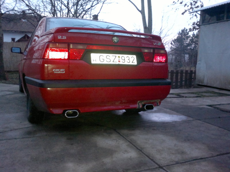

Hétvégén kész lett a lökös fényezése és vissza is került a helyére. Így már be tudtam lőni szépen a két véget egyformára.
Most már nem olyan ferde mint a múltkori photo shopos képeken:))
