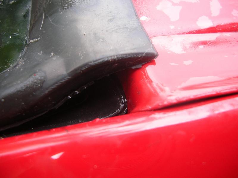

Kareszka19842010-05-15 17:58:06 // 41334
Míg elnem hárítom ezt a hibát, nem szeretném lepucolni a foltokat...meg ennek is utánnajárok mivel menjek neki, mert nem szeretnék egy komplett naprendszert felkenyni a plafonra :D igaz az olyan "romantikus", de neeeeeem :D
Kareszka19842010-05-15 17:52:09 // 41333
Az öszintét megvallva eddig nemis figyeltem fel rá, csak valamelyik nap munkába érve vettem észre egy kisebb ilyen foltot az én napellenzőmnél...elkönyveltem, hogy "hmmm, előző tulajnak kispriccelt a kóla az öléből" :D de ezexerint nem ez történt...hát ha más nem lesz, szervízbe viszem és újra rakatom a szélvédőt. Amúgy nem ragasztva van, hanem gumival van berakva...gyanús, hogy valaha cserélve lett valami okból kifolyólag, szóval nem gyári szélvédő.

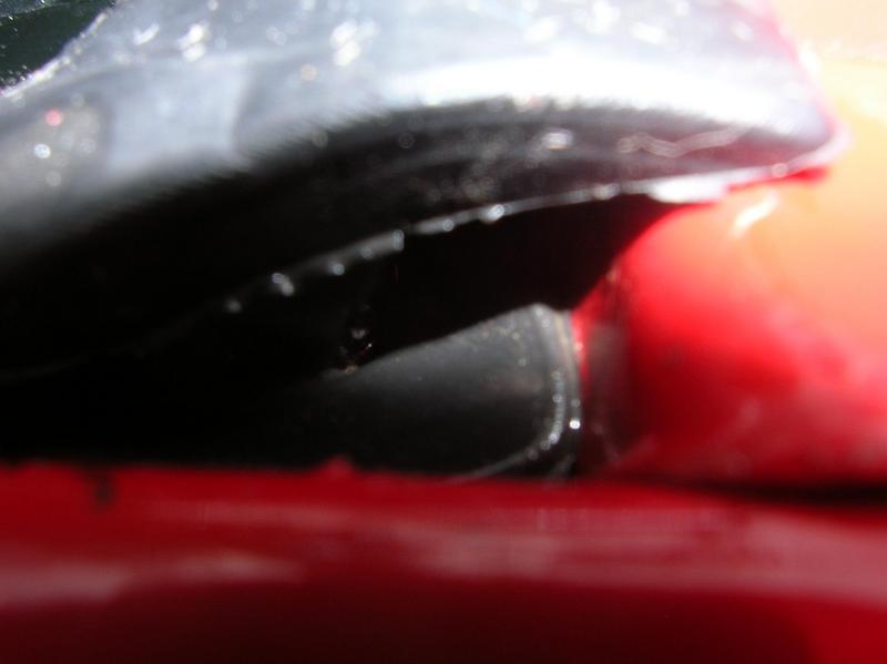

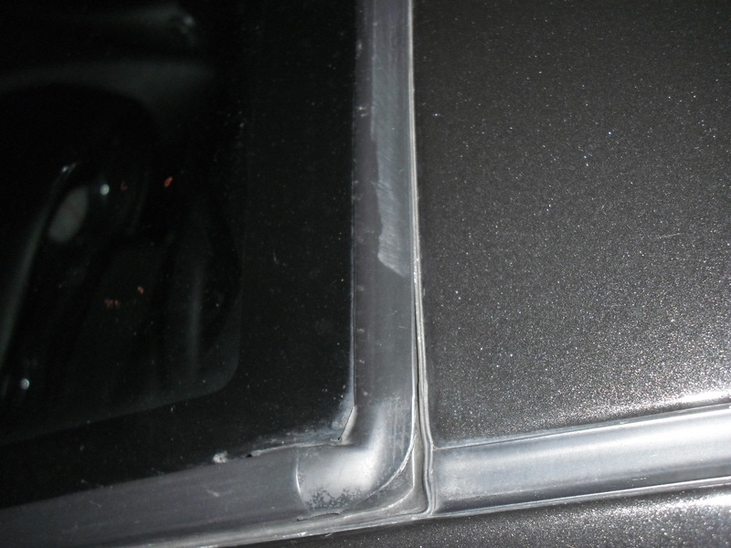

Gegee2010-05-15 17:48:04 // 41332
Tetőkárpit foltját nézegetve, sajna nem ez az első eset. Máskor is beázhatott, csak nem vetted észre. Nincs is szem előtt, szóval :)
Kareszka19842010-05-15 17:43:37 // 41331
csuda dolog a hajszárító :D kiszárítotam, most lesni fogom, hogy követekező esőnél mi történik...
Gegee2010-05-15 17:38:57 // 41330
Vízkezelés terén melózom és bizony lehet általánosítani e téren is. Foltozhatod, meg szigetelheted annyiszor ahányszor akarod, mindig elő fog jönni a probléma, mert a víz utat talál ha tetszik, ha nem. A gyökerénél kell megragadni a problémát. Ki kell kapni a szélvédőt és újra beragasztani. Különben idővel ugyan ezt az üzenetet fogod írni 47 topicba. :S Szerintem...
Kareszka19842010-05-15 16:40:25 // 41329
Na ma felszaladt a f*s az agyamba...Felnézve a plafonkárpitra, erre lettem figyelmes:
Nagy esők voltak a napokban, kint áll az autó, sajnos nincs garázsom (még)...Szerintetek hol ereszthette be a vizet? A tető két oldalán végigfutó gumicsík az egyik oldalon jó 2 centivel hátra volt csúszva (rövidebb a másik oldalinál), lehetséges, hogy ott szivárgott be? Van egy-két képem, ahogy előrébb húztam, így kell, hogy álljon?:
Légyszi segítsetek, mert elég bosszantó :(

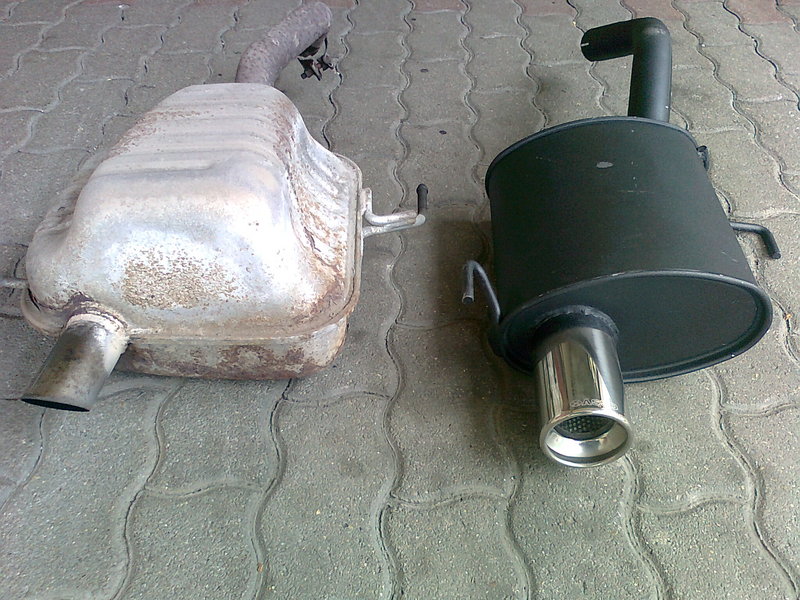

Ciao! Én épp most estem át ezen.. :) Csörinek hála most gyönyörű lett a hátsója a vasnak.
Este tudok is feltenni "előtte-utána" képeket, melóhelyen nem megy sajna.. Szerintem nem fogsz sokat gondolkodni! :-)
Arról nem beszélve, hogy elképesztően kellemesen duruzsolós lett a hangja. Ettől picit tartottam, de igazából azóta, hogy megvan, nem hallgattam zenét a kocsiban, annyira élvezet hallgatni a gépet. :-)) Egyáltalán nem zavaró, sőt! :)
Amúgy Asso Racing névre hallgat, de majd tényleg teszek fel képeket.
