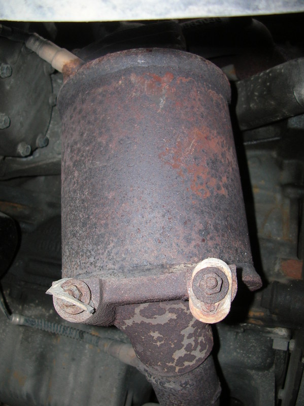

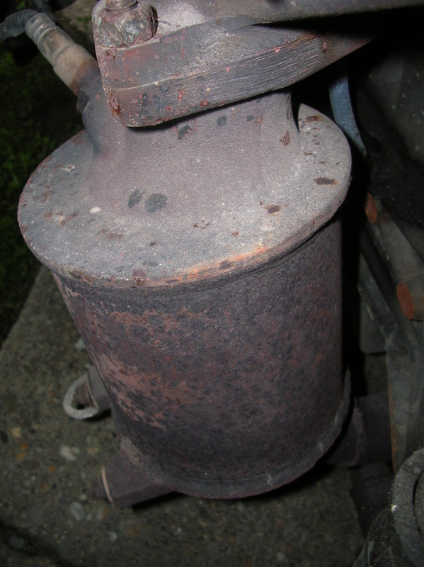

Kipufogós egy az egyben kidobná a katalizátort...Másik mester szerint hadjam, mert nagy rá az esély, hogy a szondák miatt összezavarodik az alapjárat...
Egyenlőre hanyagolom, bentről nem hallatszik egyáltalán, csak szük utcákban visszaverődik a házakról...Na de ha ráfutok nem ciripelő katalizátorra "óccsón", akkor nem lesz mese :)

A hangja nagy valószinűséggel változni fog, a többi passz.
(off ford orionnál mikor kivettük a katalizátort akkor mélyült jelentősen a hangja)

nincs hibajelzésem, csak az a fránya ciripelés...igaz belülről nem hallatszódik, csak nyitott ablaknál szük utcában visszaverik az épületek az utastérbe is a hangot :(
Fogyasztásommal nincs baj...9 liter gázon+átváltásik amennyi benzin...
Hogy lehetne orvosolni ezt a ciripelést?

Nekem is volt ilyen gondom. Lambdaszondára gyanakodtak, de amikor megnézték kiderült hogy a katalizátor tartó adta meg magát ami 3 darabból áll kb 10.000 ft. Ha a kerámia akkor fogyasztásod, ha lambdaszonda akkor meg hibajelzést kéne hogy adjon.

Aki cserélte a vezérszíjat/olajat azt mondta, hogy a katalizátorból jön a ciripelés...hozzáteszem menet közben folyamatos a hang, alapjáraton nincs, csak ha kap egy gázfröccsöt. Szóval a mester szerint a katalizátorban van szétesve az a méhselytes cucc. Szerinte várjam meg, míg magátol kiköpi...node ezt nem szeretném kivárni :D Lehetséges egy olyan beavatkozás, hogy flexel lekapni a tetejét, kiszedni a ciripelő cuccot, majd visszaheggeszteni a helyére? Régebben a lada hátsó dobjánál müködött az eljárás :D:D:D:D:D:D:D:D:D
Vagy aztse bánnám, ha egy az egyben kikapnák a katalizátort, ekkor változik valami a végső kipufogóhangon? Sozndákat ebben az esetben hova kell bekötni?

Ha jól sejtem ez a lambdaszonda, de ennek meghibásodását észrevennéd ha pl. a fogyasztásod nem lenne rendben.

ez már kinyomozott tény, hogy ebben a ládikában csörömpöl valami :)
Régen a ladámnál a hátsó dob belseje volt szétesve és anno egy mester azt mondta rá, hogy ha gondolom kinyissa flexel, s helyrepakolja benne a dolgokat, majd visszaheggeszti...
Ilyesmi mütéttel helyre lehetne hozni a belső állapotot?

Leömlőknél van egy festékesdoboz nagyságú "valami" (szerintem katalizátor), amibe egy soznda is csatlakozik. Gázadáskor elég furcsa ciripelő hang hallatszódik belőle. Mitől lehet ez? Hogy lehet orvosolni? Hirtelen most nincs fotóm róla, de készííthetek... :)
