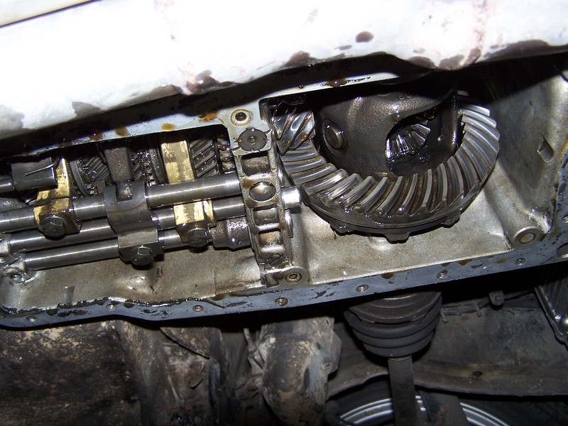

pb_2007-05-13 02:55:49 // 29897
Tehát:
Mint arról már többször is volt szó ezeknek a váltóknak az 1ik gyenge pontjuk, hogy bizonyos helyeken, ha kell elég szépen tudják engedni az olajat. Melyek ezek a helyek?
1. Olajteknő tömítés
A 4-es számmal jelölt játékos, cikkszáma: 60540487. Ha jól rémlik olyan 2,5-3k HUF. Össze lehet rakni tömítés nélkül is csak akkor jó sok tömítőpasztát kell felhasználni, és a csavarok alá kell vagy 2-3 alétét is. ezenkívül még kivág6ó parafából is ez a tömítés, ha éppen az van kéznél. Egyébként a tömítőpaszta használata minden esetben ajánlott. Az olajteknő le- és felszereléséhez mi soha nem szedtük le a lemömlőt, felesleges a csavarokhoz szépen hozzá lehet férni. De, ha mindenképp le akarod szedni a leömlőt, akkor mondjuk 1/2" befogású kardáncsuklókkal próbálkozz, asszem elég 1 is, de lehet, hogy 2 kell, de emlékem szerint 1 kis ügyességgel +old6ó ezek nélkül is.
2. Féltengely kihajtás szimmering
A képen a 20-as számú. Gyári cikkszáma: 60502669 jobbos 35x47x12, 60502670 balos, 35x48x12. Olyan 200-1k HUF/db, attól függ hol, és milyen márkát veszel, kis csapágy boltokban ne próbálkozz nem tartanak ilyet. L+k-nál tudsz venni Akront, vagy gyárit. A képeiden láttam, hogy ezeket, és a diffit már kiszedted. A következő lépés 1 speciális eszköz legyártása, amivel szét tudod húzni a féltengelycsonkokat, hogy hozzá férj a csapágyhoz és a szimmeringhez. Ezeken kívül még nem árt lecserélni a 11-es alkatrészt, 60502674, ez 1 ogyűrű, 2 db kell belőle. A pontos méretét most + nem mondom neked, csak annyit, hogy XxYx3, de ha kíváncsi vagy rá lemérem, vagy +nézem. Olyan 200 HUF/db. Az ogyűrű-nél pedig szintén javallott a paszta használata.
3. Hátsó fedélen a váltórudazat szimmering
4-es számú játékos, cikkszáma: 60612499, 16x24x7. Ha lehet porvédőset kell betenni. Az talán tovább bírja, mint a sima. cseréjéhez le kell venni a hátsó részt(vagyis az összkerék kihajtást). 211 HUF/db a porvédős szimmering.
4. Hátsó fedél tömítés
2-es számú yátékos, cikkszáma: 60502532. Össze lehet rakni nélküle is, de akkor paszta mindenképp, kell, + amúgy is. Csak gyáriban rendelhető, 5 db-os kiszerelésben, ha kell keress meg, van még 2-3 db-om eladó, 426 HUF.
A kormányműnél, valószínűleg a kormányfejen lévő csőcsatlakozások eresztik el az olajat. Alu alátéteket kell betenni, egyébként az enyém is ilyen. A váltóba 2,6ll liter hajtómű olaj megy, ahogy Ferke is írta, gyári ajánlás mondjuk az Agip Rotra MP SAE 80W-90. Legutóbbi információm szerint 1-1,2k HUF/l. Ha nem tudod betölteni a betöltő csavarnál, akkor nyugodtan betöltheted a kmóra jeladó helyén is. Nem kell +ijedni, hogy így nem látod a szintet, nyugodtan belönthetsz 3 flakonnal. A betöltéshez használj csövet, + tölcsért.
Asszem ennyi.
Asszem ennyi.

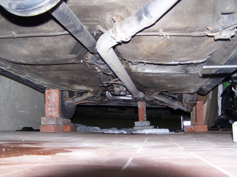

Rumi2007-05-12 22:37:18 // 29881
na akkor érzékeltetném :)
így néz ki az autó magasított kivitelben
ezt ügyködtem ma:
a másik oldalról
és ez a problémám
pb_! nem vágom hogyan jelzi a szintet a leengedő csavar!

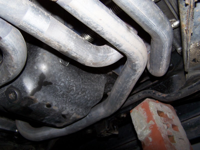

egyébként a "pót"váltóházról sem tudtam kitekerni azt a csavart, pedig ott aztán igazán hozzáfértem:
kivül
belül
alulról az egész kóceráj:
a képen látszik hogy a hátsó diff is ereszt :(
és a kipuff :D :
itt meg a kormánymű
ezt ügyködtem ma:
a másik oldalról
és ez a problémám
kivül
és a kipuff :D :
itt meg a kormánymű
