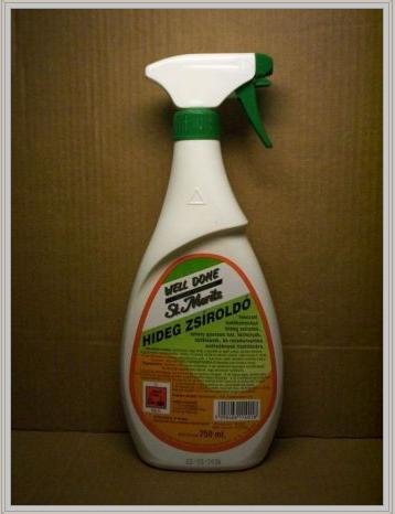

Scott2007-05-17 16:01:37 // 30045
Ja ez ugyanaz, csak a flakon másik oldala . LOL :)))))))))))))))))))))))))))))))))))
Ferke2007-05-17 16:00:14 // 30044
Jaja, ez az. Ez már az újabb kiadás, facelift!:)))
pb_2007-05-17 15:56:03 // 30043
Ezt a képet archiválom.)))

Scott2007-05-17 15:45:04 // 30035
Mellesleg hétvégén kitakarítottam ezzel a szerrel az otthoni tűzhelyet is ( eredetileg erre találták ki ) :))
Scott2007-05-17 15:44:28 // 30034
Az a neve : " Hideg Zsíroldó". Tesco-ban lehet kapni, kb. 500 ft. Komolyan :)
Scott2007-05-17 15:42:52 // 30033
Drótkorongozd le róla :PPPP :)))))

Ferke2007-05-17 15:36:38 // 30029
Igen, sima víz. Viszont hatásosabb eg nagynyomású gőzborotva, Zoli azzal szokta. Ha az nincs, mint nekem, akkor mielőtt lemostam volna, ledrótkeféztem. És utána lemos. Csak mert van, amit fellazít, de nem mos le, és az utána ugyanúgy visszatapad, ha már nincs rajta a zsíroldó.
pb_2007-05-17 14:59:29 // 30028
THX! Akkor körül nézek a cba, aztán lehet teszek vele 1 próbát.) Ja a lemosás sima vízzel történt?
Ferke2007-05-17 14:55:40 // 30027
Annyit tudok, hogy a gyáró "well done", izraeli termék, és 1000ml-es kiszerelésben van az utántöltő, 750ml-es a fujkálós fejű.
A "well done" rajta van nagy betűkkel, és az is, hogy hideg zsíroldó.
Úgy néz ki, Zolinak is jobban bejött ez, mint amit előzőleg használt (nemtom mi volt az), mert ez nagyon durván dolgozik.

Elég az utántöltő, abban több van, mert beletöltöd egy üres ablaktisztító fujkálós izébe, és kész, hiába sűrűbb, megy vele.
Persze, simán jó váltóra is, mindenre, ahol csak zsír van. Én hétvégén műanagra is használtam, arra is jó volt (verérlés takaró műanyagok).
Teljesen szögletes a flakon, és elég keskeny. Sima cba-ban is van, ósanban is, de pl corában nem találtam.
Ugyanannyiba kerül mindkettő, kb 600ft.

Ezt a hideg zsíroldót a váltó tisztításra is lehet vajon használni? Milyen márkát használsz, és hol vetted?
