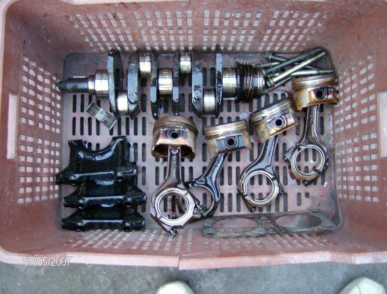

Ferke2007-05-07 23:04:21 // 29665
BINGO!!!:)))
Ez lesz a megoldás!!!:) A hajtókar ugyanaz. a tető távolsága a hajtókar átmérőjétől pedig pont azért nem egyezik meg, mert az 1.6-oson a csapszeg pont annyivel van feljebb, mint amennyivel a az 1.7-es főtengely eltér az 1.5-östöl!
Tehát úgy oldották meg, hogy a hajtókar maradt, és a dugattyún a csapszeg feljebb került!
nézzétek meg, majdnem fél centivel magasabban van a csapszeg.
Mindegyik hajtókaron más szám van, szerintem az egy sima öntvény szám lesz.
Fema2007-05-07 23:02:16 // 29664
Mondjak valami még tökre érdekeset :-)
Nekem tljesen más 84 mm-es dugók voltak a gépemben mint Ferkének a b. kép
Fema2007-05-07 22:59:19 // 29663
Megvan a saját képeimen jobban látszik :-)
Az 1.5-ös csapja közelebb van a tetőhöz mint az 1.6-é!
Nos?
Fema2007-05-07 22:56:26 // 29662
A hajtókarcsap átmérője és a dugattyú tetőtől mért távolsága megegyezik az 1.5-el?
A csap szerintem igen de a tető távolsága nem.
Egyébként milyen szám van az 1.6-os hajtókaron, ez speciel engem érdekel nagyon :-)
Ferke2007-05-07 22:53:20 // 29661
Igen, ez is eltér, de van még 1 nagyon nagy eltérés!:)
Ferke2007-05-07 22:51:33 // 29660
Annyit segítek, hogy nagyon szembetűnő az eltérés, és annak köszönhető, hogy nagyobb a lökethossz, úgy, hogy mégis ugyanakkora a hajtókar az 1.5 és 1.6-nál!:)
pb_2007-05-07 22:50:17 // 29659
Az 1.7-es főtengely miatt rövidebb a dugattyú szoknyáj az 1.6-os blokkban, azért, hogy nem érjen bele a főtengelysonkába. A +fejtéshez segítséget kaptam kedves szakértő szaktárs kollégámtól (Tanító Mesteremtől, így jó lesz?))).
Ferke2007-05-07 22:49:12 // 29658
Igen, valószínűleg azért kell, de nem az a lényeg.

Ferke mind 84mm-es?
pb_2007-05-07 22:40:59 // 29653
a kép 1.6-os
b kép 1.5-ös
Ferke2007-05-07 22:35:57 // 29652
Nálad most melyik az 1.6-os dugattyú?:))))
pb_2007-05-07 22:32:12 // 29651
Az 1.6-os dugóknak a csapszeg alatti részen van még 1 perem rész, a szoknyán, az 1.5-ösökön nincs. Hogy miért, azt még nem tudom, de még 1 kis időt kérek.)
Már, ha az 1általán jó irányba indultam el.))

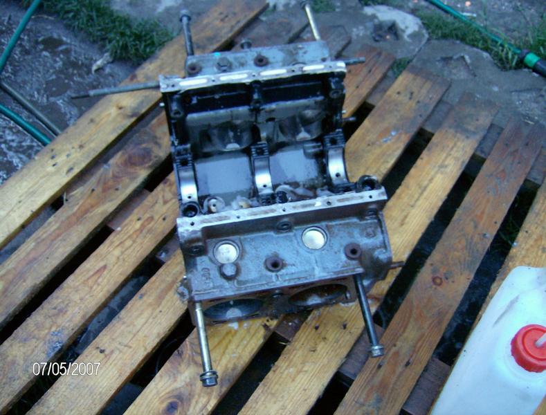

Ferke2007-05-07 22:18:44 // 29649
Ferke2007-05-07 22:14:54 // 29648
Szeva boxis brigád! Szétkaptuk az új mocit, mert sajna a 3-as, 4-es hajtókar csapágy kicsit gázos volt, most vagy marad az esztergált 1.7-es főtengely, vagy egy hibátlan 1.5-ös főtengely megy bele.
Nagyon szép a blokk belül, a hengerfalakon még ott a hónolás, viszont nagyon cseles ez az 1.5-1.6 kérdés, láttunk pár érdekességet.
Néhány kép:
Néhány kép:

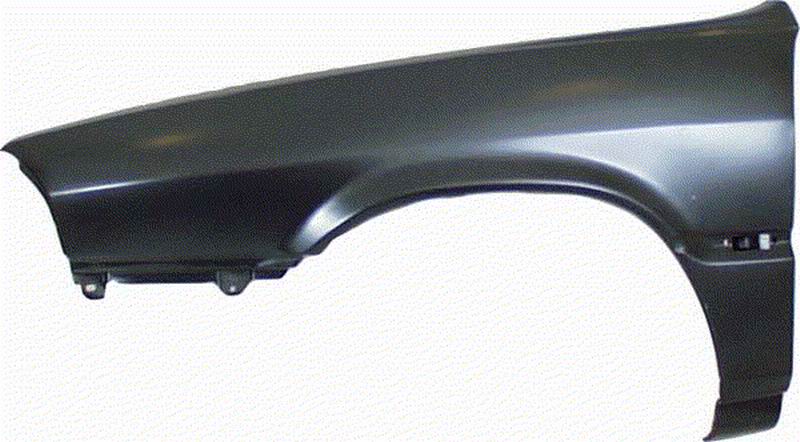

És sprint sárvédőt nem tud véletlenül valaki a neten? Nem képet, sárvédőt!:)))

köszke, van a garázsban, csak most az messze van lefotózni, gondoltam neten majd....thx :)
pb_2007-05-07 14:04:30 // 29642
Azmo2007-05-07 13:56:59 // 29641
33-as sárvédőről, képet, pirosat, minél nagyobbat, tud valaki valamerre neten? mind1 melyik oldal....köszi
