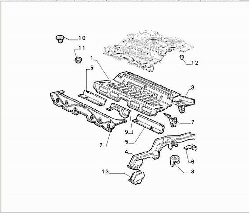

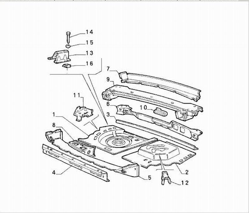

Pótol6od vastagabb anyaggal, abból baj nem lehet, max nehezebb lesz behajtani a helyére. Nem tudom pontosan mi a gyári anyag, ki lehet próbálni mondjuk a saválló lemezt, de akkor a hegesztésnél is saválló pálcát kell használni.
kesa2007-09-04 18:34:26 // 33673
alapból jelent az problémát, ha mondjuk az elrohadt lemez nem azonos, hanem valamivel (kicsivel) vastagabb anyagból pótlódik?
Összeállításnál, vagy ilyesmi?
Nyilván vékonyabb szóba sem jöhet!
Ezeknél a lemezeknél mi a gyári alapanyag?
Érdemes / lehet jobb anyagminőséggel pótolni?
