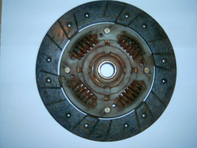

pb_2007-09-03 14:28:13 // 33639
A kuplung nem, a féltengelyek azok jók lehetnek. De, ha cseréled, akkor ne szart, ne 1 még szarabbra cseréld.)))
Dekka2007-09-03 14:19:40 // 33638
ja, pb_ te ugyis mindenre tudod a valaszt ami 33-as :D szoval, a TD kuplungja es feltengelyei jok az 1.7ie -be?
Dekka2007-09-03 13:27:35 // 33637
akkor ezexerint kovetkezo lehetosegig igyis megfelel :D kosz az infot
