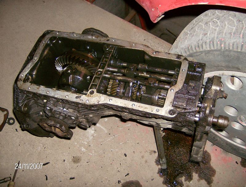

pb_2007-11-25 01:03:32 // 36439
Na most lehet nézegetni a szinkrongyűrűket, kapcsolókörmöket, + kapcsolóhüvelyeket.) Látom a hajtott tengelyt nem vetted ki.))
Jó kis merék van a verdán, vagy az dísztárcsa?
pb_2007-11-25 00:59:06 // 36438
Akarod mondani, 38-as.)))
Ferke2007-11-24 20:16:05 // 36437
Ferke2007-11-24 20:05:53 // 36436
Szeva Boxisok. Vazze pb_, csak nem volt 36-osom. Asszittem van. Mindegy, szétjött így is.:)
