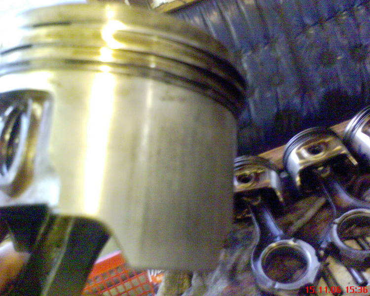

én sem képzeltem volna, de most már egyértelmüen látszik. elég egyetlen rossz pillanat, megszorul egy másik pillanatra, oszt annyi vóóóóót :(((
remélem neked nem ez lesz a gáz.
nálam nem anyira látszik, de a dugattyun a hossanti csikok a paláston, majd 13századdal vékonyabb mint a szabvány 87mm

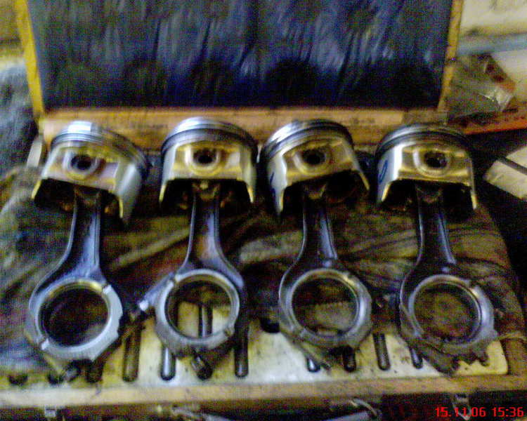

Rumi2006-11-15 21:35:21 // 24411
mikor először nálunk voltál a pirossal fenn volt már a 60-as rendszer?
mert arra a következtetésre jutottam hogy csak a kipufogósok lehettek, akik kicsit elszórakáztak a frissen felrakott, akkor még nagyon durván ércesen csengő kipuffal.
mikor elhoztam a verdát a frissen összetákolt motorral (vegyük 0 kmnek), pontosan oylan volt a hangaj, amilyennek lennie kell. ebből kicsit visszavett de már csak az utastérben a hevenyészve feldobott kipuff.
de ezzel azért nem bibelődtünk, mert ugyis egyből ment a proexhez.
ott 3napig állt, készült, mikor elhoztunk már bitang állat lett a hangja az utastérben, nyilván nem füleltem meg a motort külön, meg a durva leömlő hang miatt ne is hallottam volna a kopogást.
kétségkivül az idők folyamán egyre erősödött az a bizonyos kopogó hang. mignem Ujlakon elérte csúcspontját, majd időszakosan már csak 3 henger járt.
folyamatosan csökkent a teljesítmény stb. stb. (ennek ellenére jól fogyasztott)
a képeken sajnos nem annyira kivehető, de egyértelmüen látszik hogy dugattyú megszorult egy pillanatra, ilyen meg akkor fordul elő, ha a hideg motort jól megtapossák, elég egyszer is, és már előfordulhat

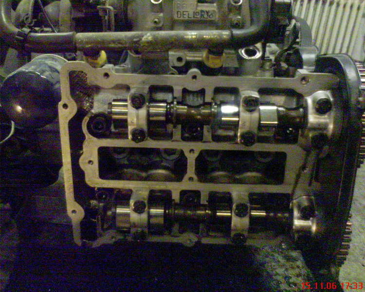

Rumi2006-11-15 14:14:20 // 24400
no kiderült mi is a baja a kicsikémnek (olaj fogyi, esetenkénti 3 henger)
mint mondottam a 2. hengernél látszott a gyertyán hgoy gáz van.
most h megint szét van szedve egyértelmű.
sajnos vki megtaposta a kicsikémet hidegen.
a dugattyú erősen deformált. szabadszemmel látszik hogy gázos. ugyhogy most megy a válogatás a megmaradt négyből melyik fogja pótolni.
hengerfej teljesen okés, tömitések is, hidrotőkéken sem látszik semmi.
most pedig megyek szerelni
