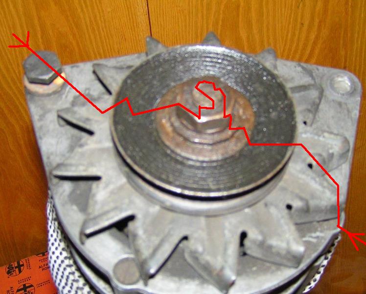

Én úgy próbálnám, hogy befeszítenék a lapátok közé 1 csavarhúzóval(esetleg valami pajszerfélével), aztán adni az anyának 1 csillaggal. Lehet, hogy lesz a lapáton/okon külsérelmi nyom, de után azt vissza1engetném.

Igazából a szíjtárcsára lett volna szükségem róla...de az előbb szomorúan kellett konstatálnom, hogy mások a tengelyméretek a 65A-s 33 generátoron (amin sérült a szíjtárcsa) úgyhogy nem lehet átteni... Viszont a kérdés, továbbra is érdekelne, már csak tudományos érdeklődés miatt is... :DD, hogy a piklibe nyitják ezt ki ha vki fel akarja újítani???? Én ezt nem is értem, mit képzeltek amikor ezt tervezték...

Kollégák, hogy lehet kinyitni a Sud/Sprint bosch generátor tengelyén lévő nagy csavart ami a szíjtárcsát rögzíti??? Itt nincs a tengely végében se inbusz furat se semmi(mint a 33-én) amivel ellent lehetne tartani... Ha meg befogom a szíjtárcsát, vagy a ventilapátokat satuba tuti sérülni fognak mert elég durván oda van nőve sztem az anya a tengelyhez.. :((

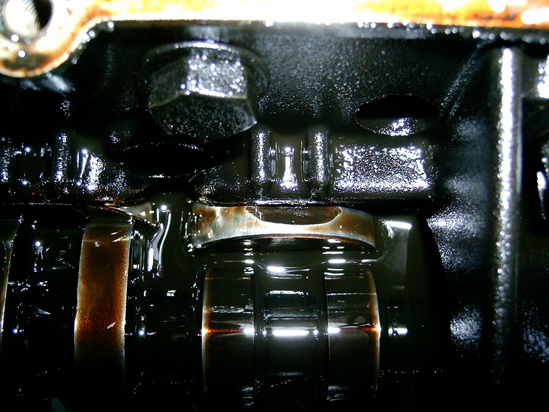

A szelephézag állítást a képek alapján a következőképpen tudod elvégezni:
Leszipkázod a vezérműházból a olajat egy fecskendővel
A vezérműtengelyen mindegyik tőkénél van egy furat.
Oda megfelelően leköszörülsz egy 6-os vagy 5-ös imbuszkulcsot és azzal tudod állítani a szelephézagot. (Általában az imbusz hosszával van a baj, nem tudod bedugni a tengely furatába és ráfordítani a tőkére, ezért kell megkurtítani.)
Hézagot beállítod és jó lesz a szelephang.
Az a kis kimarás gyárai, azzal gátolod meg, hogy elforogjon a tőke, hogy oda bedugsz valamit.
Nekem így sejlenek fel a szelepállítás munkálatai,szerintem ezzel is így lesz.
Olajat cserélj, mert ez már inkább kátrány.;-)

Tulképp a szelephang miatt szeretnéd szét szedni? Sztem(bár még nem volt szerencsém korongos boxerhez), úgy kell tovább haladni, hogy vezműházból ki kell venni a tengelyt, ehhez le kell bontani a vezérlést. De, ha ott van az ember célszerű levenni a hfejet, és becsiszolni a szelepeket, szelepvezetőket ellenőrizni, ill a veztengelyeket is. De elképzelhető az is, hogy szimplán 1 olaj csere is segítenie a problémán.

Az nem a szelep lesz(2. kép), hanem a korong.

Kérném a nagyérdemű szakvéleményét! Az alábbi két képen látható, hogy hogyan néz ki most a cucc, a második képen az egyik szelepre közelítve. Ennek a felső oldalából egy darabka ki van "harapva", lehet kopva.. vagy annak a résznek onnan hiányoznia is kell?
A szerintem egészségesek (= a többi) így néz ki:
