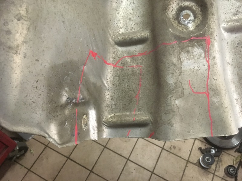

Ha nem tudod kinyitni sehonnan, hát az nehéz eset. Anno a vectrámmal voltam így, ott le lehetett venni a kárpitot és onnam átfordítani a zárat. Nem tudom, a 159-nél hozzáférhetőek e a csavarok zárt ajtónál. A többiek is biztosan tudnak valami ötletet adni.

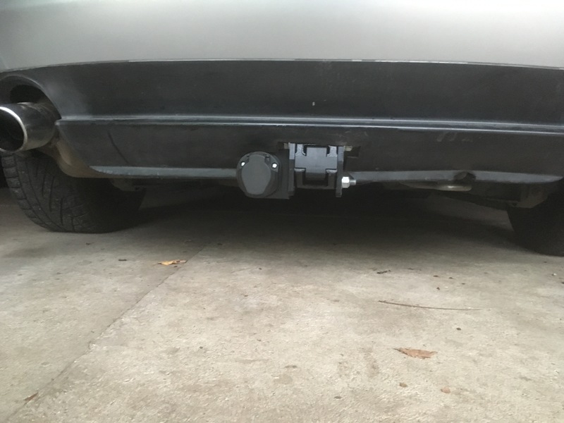

Tudtommal nincs új forgalmi, simán csak beírják a régibe...de holmap kiderül. Amúgy a szerelőm apukája viszi műszakira, bejáratott helyre, elvileg nem kéne semmi gondnak lennie, de majd kiderül.
Én direkt 159-re való vonóhorgot vettem, de a felszerelés über sz*pás: le kell venni a hátsó lökhárítót, amit csak úgy tudsz megtenni, ha kiveszed a lámpatesteket, mert alatta va 1-1 csavar.
A lámpatesteket a csomagtér felől 3 csavar fogja, amiből egyet csak úgy érsz ha gumikezed van, vagy lleszeded a belső kárpitot.
A vonóhorog csavarjainak a helye a 159-en NINCS jelölve, a legtöbb autón igen. Ergo úgy kell kiméregetni, feljdlölni mindent.
A kipufogó hővédő lemezből ki kell vágni, hogy vissza tudd rakni.
Az ütközéstompító nikecellből szintén.
A lökhárító aljából szintén.
Az elekgronika bekötése nem bonyolult, ha nincs tolatóradarod...nekem szerencsére nincs.
Amúgy ez a horog nekem 83 000,- Ft volt elektronikával együtt. A munkadíj nálam egyedi, mert mindent én bontottam, szabtam majd szereltem vissza, a szerelő "csak" a valódi szakmai részt csinálta: vonóhorog felszerelés, elektronika bekötés.
Amúgy ilyen lett:

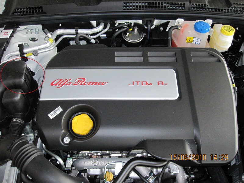

A leírása alapján nekem nem ez jutott eszembe. Amit te mutattál, az az enyémen is egy 3 hete jött elő és múlt héten lett az általad leírt módon orvosolva. De ez nem csak 4-5 perccel indulás után jön elő. Valamint, nem vagyok benne biztos, hogy milyen egy csapágyas venti, de én egy kerregő, fordulatszámmal arányos hangra gondolnék. Ez meg inkább olyan, mintha a futómű nyikorogna. Bukkanókon meg sebváltásnál nyekken meg.
