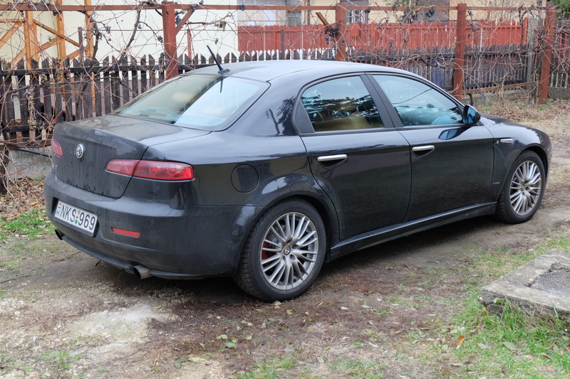

Ma ismét 159 tulaj lettem, nem is akármilyené, hanem egy 2010-es turbo benzina TI-é!Az autó MO-i végig márkaszervízben szervízelt . A korábbi 2.2 jts-hez képest az első tapasztalatok: 130-nál 4e helyett 3e-t forog, sokkal nyomatékosabb, turbólyuk szinte nincs, fölényes eleganciával suhan. A kormánya még közvetlenebb, mint a régié, az úttartása is jobb hála TI futóműnek, a négydugattyús brembók elképesztően lassítanak.Fogyasztás 130-140 között 9,5.A TI ülések nagyon jól tartanak, keményebbek, mint a széria ülések, szinte észre sem vettem a 250km-t.W.2016-11-17 16:48:34 // 87449
Az olajpumpa gumitömítése cserés lesz! Ezt is Zé.-mester és csapata találta meg, mint hibaforrást! Szerintem vidd el hozzájuk, ne kisérletezz!
