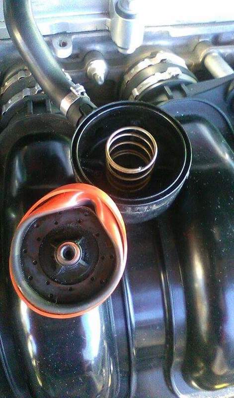

emGéza2016-10-07 15:15:52 // 86122
A drágaságom megint leszivatott. Locsolta a motorolajat. Most a beöntősapin.
Nem tetszett neki a membrán átalakításos mutatvány. Kevés volt a kartergáz elvezetés, de ő ezt is megoldotta.
Még jó,hogy elvittem egy próba körre. Holnap a KUL-ig locsolt volna.
Szerencse, hogy a rendőr kamerájának hátul nincs szeme. 😉

Jelentés a benzines szekcijóbó' !
Kezdem ott,hogy ki lett cserélve a főtengely szimering.
A bölcsőt is csak ennyire kellett leengedni :
Most tartok , "az etessük a kartergázt a motorral , vezérlő membrán" szakadásánál .
Aminek a működési elve , hogy a járó motor , a membránt egy rugó ellenében zárja ,
a kartergáz , ha nagyobb nyomást ér el mint a motor szívó ereje , akkor nyitja , és
eszi a motor a kartergázt .
De mivel ilyen :
így se nem nyit , se nem zár .
Több féle hibát generál :
- döcögő vagy éppen le-le fulladó alapjárat,
- képes a motoron keresztül szívni a levegőt ... még jó , hogy az olajat nem ;-)
Talán/lehet ez okozta hideg időben , az olykor előforduló puffogó-durrogó alapjáratot.
Egyenlőre mivel nem találtam tegnap beszerzési forrást , így a membránt állandó
zárt állásra kényszerítettem . Jelenleg jó .
Röviden ennyi .
De mivel ilyen :
Röviden ennyi .
