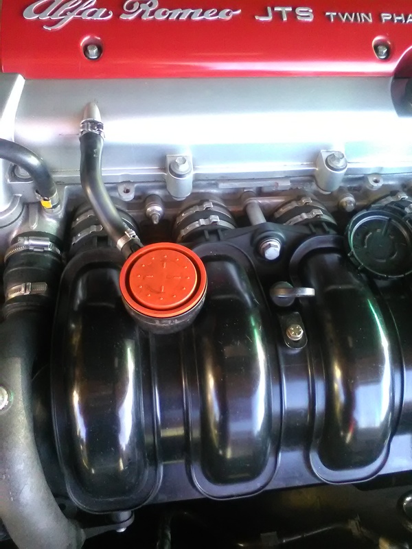

Most lett kész a főtengely szimering csere. 😁
3 hétig állt a gép,most meg ez a membrán kezdi.
