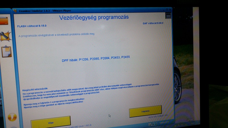

Shadin2015-11-29 19:46:48 // 74176
És ha a nyomáskülönbség érzékelő álló motornál nem nullát mutat, akkor a DPF felé menő csövet fújjátok ki levegővel.

Piritu - 1.000.0002015-11-29 19:04:57 // 74171
A regenerálás nem gondolkodás eredménye (Honnan is tudná, hogy a mostani indítás után két óra autópálya vagy 5 perc város jön?), hanem bizonyos feltételek fennállásának kérdése. El kell érni egy bizonyos %-ot, hőmérsékletet, nyomáskülönbséget, stb. Amíg ezek nem állnak fel, nem regenerál. Nekem is volt más többször, hogy hazajöttem németből és másnap a gyárba menet kezdte el.
Amikor elkaptam a regent, akkor is 97% felett volt. Sőt, mire bemelegedett, és elindult a regen felment 100 fölé is.
Balazs802015-11-29 18:57:01 // 74170
Pont ebben a cipőben járok. már túl ezer km-en, de még nem indított reget pedig ma is mentem 80km-t tempomattal 110-es átlaggal. Holnap városozok max 10 km a legnagyobb táv és kedden reggel viszem műszakira gondolom majd akkor indítja :)

Ma ki olvastam a gépet 1,9 jtd 16v részecskeszűrő állapot normál eldugulas 92% megtet km 1550 ez szerintetek normális ma egész délután autóztam ,hogy meg csinálja a regent de nem indult el, gondolom majd valamelyik nap vagy Pasz
