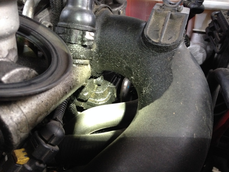

Pesszimista vagyok ez ügyben, de az biztos, hogy nem lesz dzsuvás a környék. Préseltem egyet a kartergáz cső bilincsén is... Köszi Még1X!
