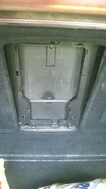

Köszi szépen az infot, nem értem Miert vannak fejjel lefele a képek Mikor fel rakom még jo utänna Meg àtt fordul,,,,,, Hät engem is ez zavar hogy Csak 2 es àlläsban megnèzzuk a porszivoval mi FoG vältozni köszi a tippet

De hát arról van szó nem? Fűtő ventilátor 2-es fokozat. "hol keressem a rädio mögött van". Pityukoma: pollenszűrő alatt. A kép tök jó, mást nem lnkeltem :-(

Amit belinkeltél :) a ventilátort, és motorját
Csabi2014-09-21 18:29:02 // 58929
Múltkor nézegettem a helyén , elvileg egyszerűen kiszedhető...

Nem tűnik ördögtől valónak.

Ne má ! :-) Csak 2-es fokozatban? Vedd ki a pollenszűrőt és egy felxibilis résszívófejjel porszívózd ki. Hátha szerencséd van és csak behullott valami izmosabb falevél amit az 1-es fokozat még nem tud beszívni a lapátokhoz, a 3-4-ben pedig már nem hallani. Lehet hogy hülyeség, de egy próbát megér. Pont tegnap cseréltem én is pollenszűrőt és a szűrő tetejéről hullik be rendesen a felgyülemlett szemétből. Ahogy húztam ki szinte lesöpörte a ház a szűrő tetejét. Szervizben tudod mikor szórakoznak porszívóval :-D Ami behullik az ott is marad :-(
